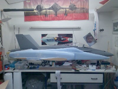

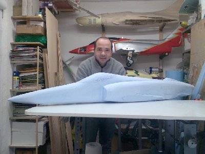

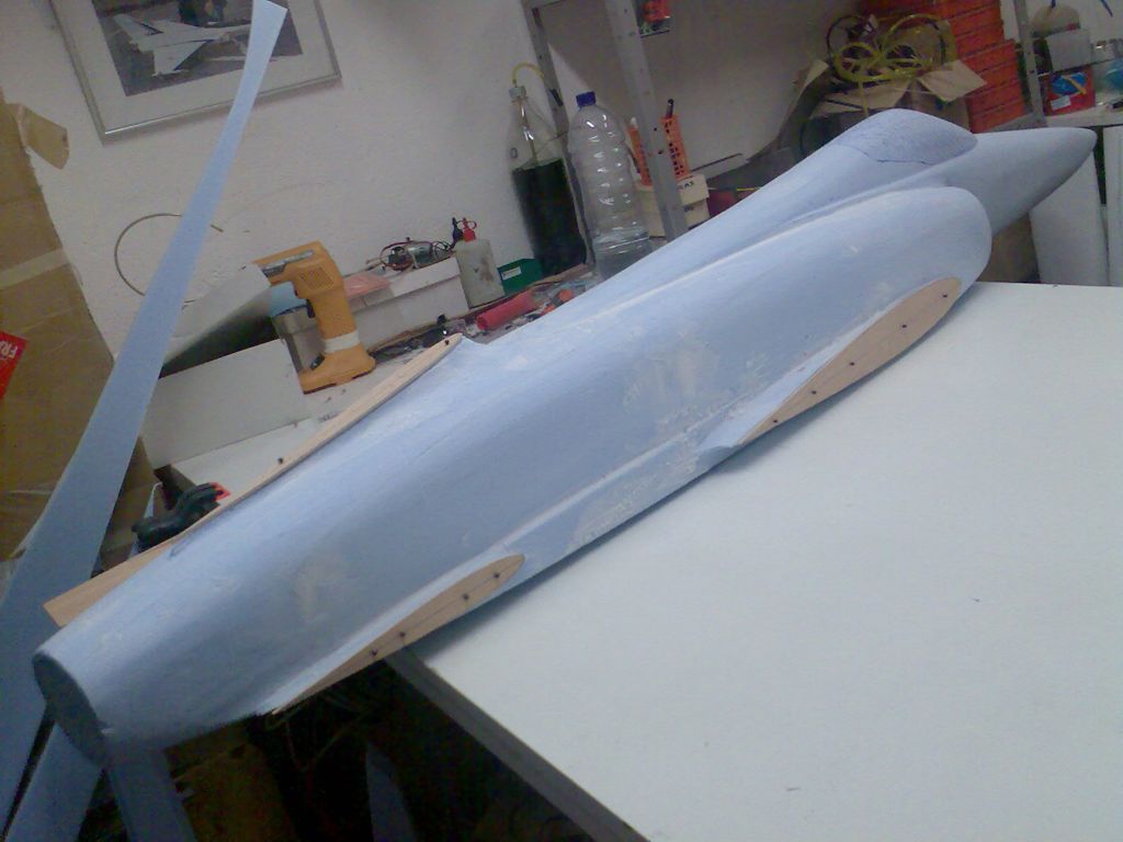

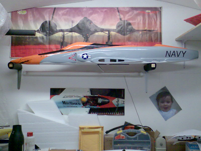

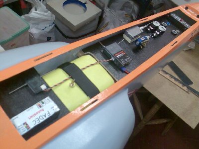

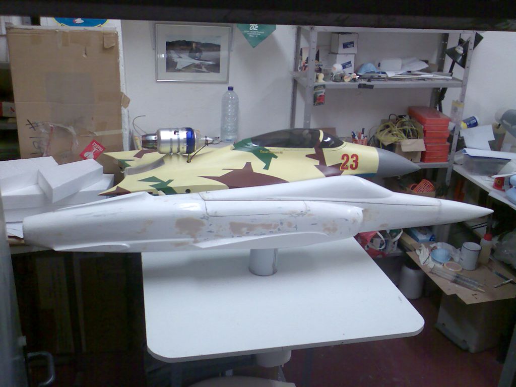

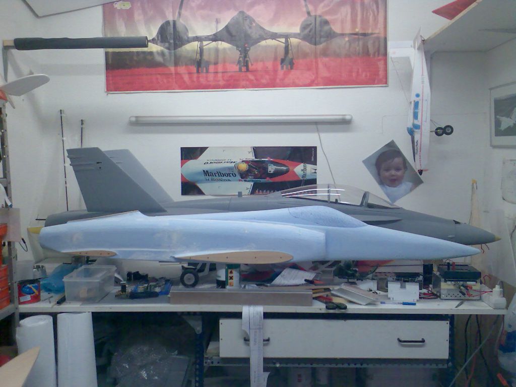

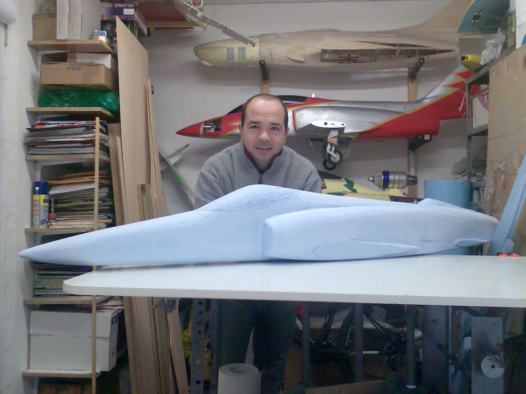

Depués de hacer sitio en el taller. :? Voy a retomar la construcción de mi "Bandit".
El modelo está hecho a molde perdido. El fuselaje está casi listo, a falta de instalar las fijaciones de las ballonetas y de reforzar las cuadernas que las soportan.
Los depósitos de combustible son caseros a medida.
Las alas serán en Foam y fibra-balsa-fibra.
Equiparé el modelo con el tren que vende BVM para él.
Os pongo unas fotitos de la construcción del fuselaje.
En breve pondré fotos del resto de la construcción y montaje.
Ciao. :wink: 8)

con este seguro que disfrutarás muchisimo,almenos te va a servir para quitarte el mal sabor de boca que te dejó el CASA.

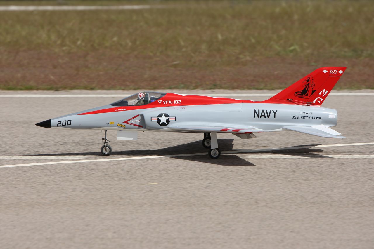

Por cierto,ese avion que se ve en la primera foto,es un Cougar o un Panther?
Creo que comentastes que era un panther y lo querias convertir en un cougar.
Saludos desde Menorca.

No me habia fijado bien, tambien tienes el Phanter-Cougar, se ve que le metes caña al hobby :D
A Jose Jr. no se le escapa detalle, eh? :wink:
