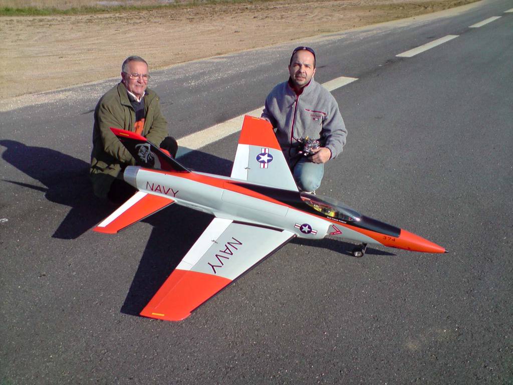

Hola Amigos: :D

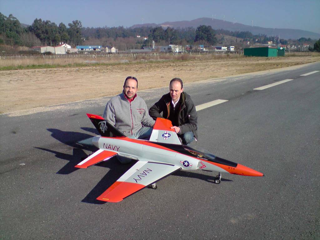

Hoy en Pontevedra es festivo local y aprobechando el fantástico día de sol que salió me he ido a estrenar el Bandit. Con un poco de miedo, todo hay que decirlo, pero totalmente decidido. :roll:
Todo salió a la perfección, solamente dí un vuelo pero fué realmente bueno. Tengo que practicar un poco mas el aterrizaje, ya que entré muy rápido y me comí media pista, también tengo que atrasar uno de los packs de baterías porque estaba un pelín picado, pero por lo demás todo bién.
En este primer vuelo no saqué el aerofreno en el aterrizaje, por miedo a que frenara de mas, pero sin duda lo necesita, los flaps fueron realmente efectivos y con un poco de tendencia a elevar el morro, cosa que agradecí, ya que todo el vuelo el avión tendia a picar, a pesar de corregir con el trim, la sensación era de que se caia. Posiblemente el C.G. no era el coorecto, pero es difícil de ajustar, ya que el depósito delantero de unos 700cm3 está por delante del C.G. Y en los 7min de vuelo no lo llegué a consumir, naturalmente, ya que todo el vuelo fué a 1/2 y 3/4 de gas.
La estampa del modelo en el aire es alucinante, realmente bonita, dí un par de pasadtas y la nobleza del avión es total y absoluta, sin tendencias raras, a pesar de esa incomoda sensación de picado.
Saqué las fotos de rigor una vez finalizado el vuelo. Con mi padre y mi amigo Arturo.
Una vez ajuste un par de cosillas volveré a volarlo.

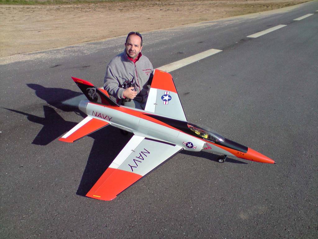

Hoy no saqué fotos, intentamos hacer un video, pero el cielo oscuro impedía ver bién el avión, el otro día el sol tampoco dejaba ver la pantalla de la cámara, en fins. Os pongo una foto del otro día que estaba soleado y salieron muy bién.

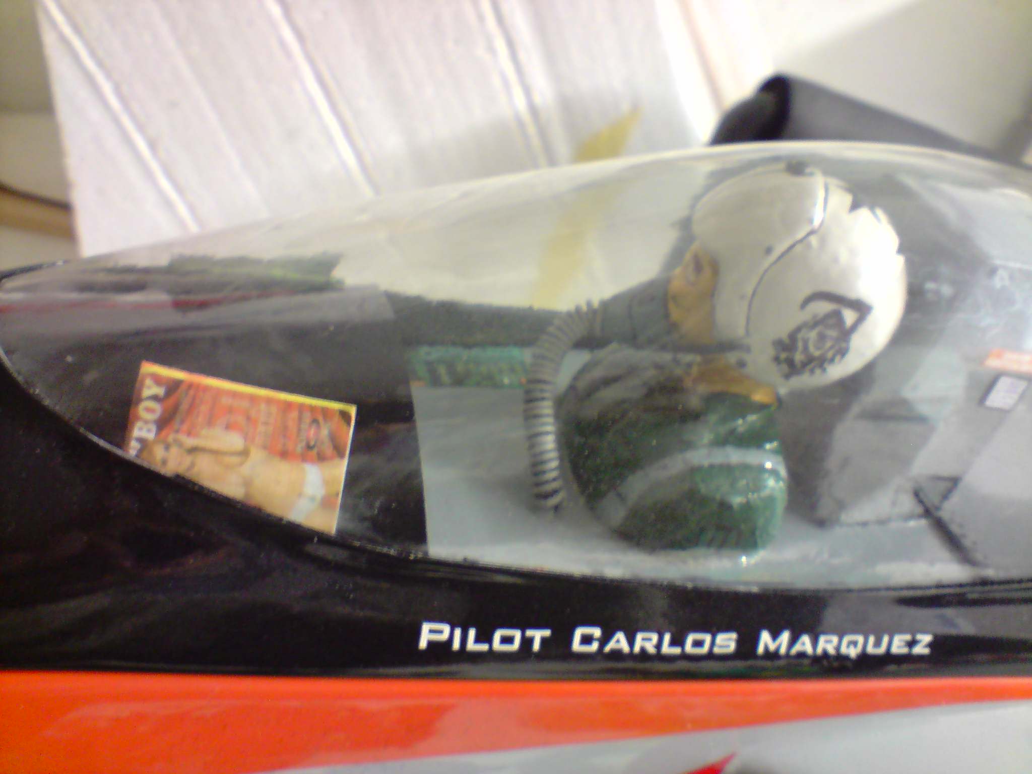

Por aerocarlos
#804773
jjajaja Carlos, tu crees que con esa revista el piloto podra volar o ver el plano del terreno???
Muy bueno :lol: :lol:

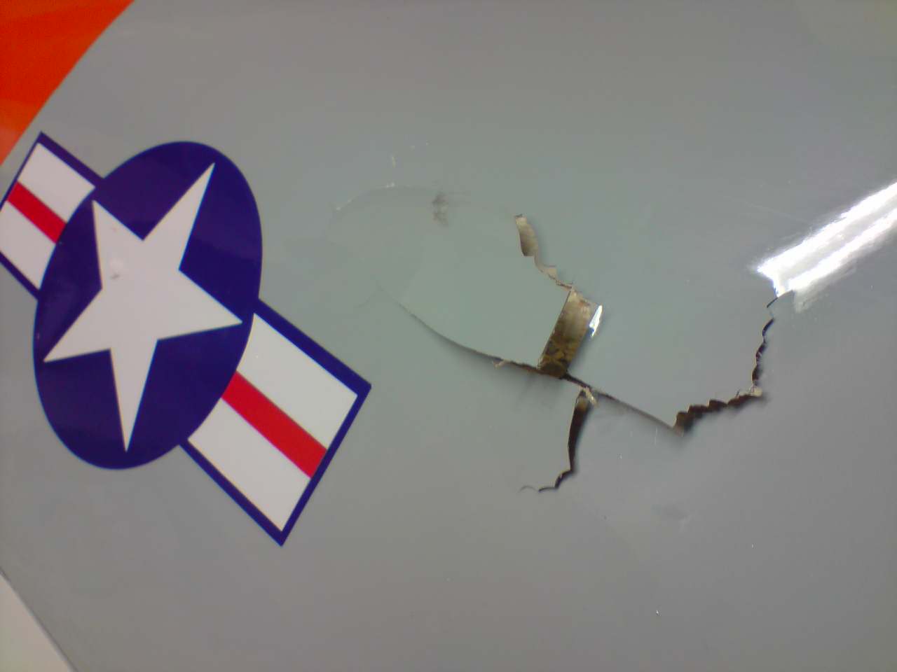

Ese finde he tenido un pequeño accidente con el Bandit, una parada de motor provocada por un fallo en la bomba me obligó a realizar un aterrizaje forzoso, pero que muy forzoso. el resultado, los tres trenes arrancados, dos de ellos sin consecuencias, pero uno de un ala con graves daños. Estoy reparando contrareloj para llevar el avión a Coimbra.
De momento os pongo una foto de la rotura provocada por el tren del ala.
Un saludo. :wink:
Por aerocarlos
#830911
Hola carlos
Lamento tu accidente, seguramente lo tendras reparado en pocos dias. animo que no fue mucho por lo que muestras en la foto
saludos ya nos contaras como quedo!! :lol:

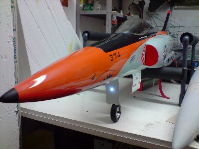

Hola de nuevo: :D
En Coimbra me falló de nuevo la turbina, esta vez por problemas en los depósitos de combustible, tenian restos de no se que y el depósito delantero de taponó, consumiendo totalmente el UAT y apagando posteriromente la turbina. En vez de abrir y limpiar los depósitos he decidido hacer unos nuevos, pienso que es mas práctico, rápido y seguro.
Esta vez los hice transparentes (sin color) para ver mejor el nivel del combustible dentro de ellos.
Os pongo una foto de ls depósitos nuevos y del modelo despegando (sacada por Julio). Espero que los problemas estén solucionados y poder volar en Marugán perfectamente.
