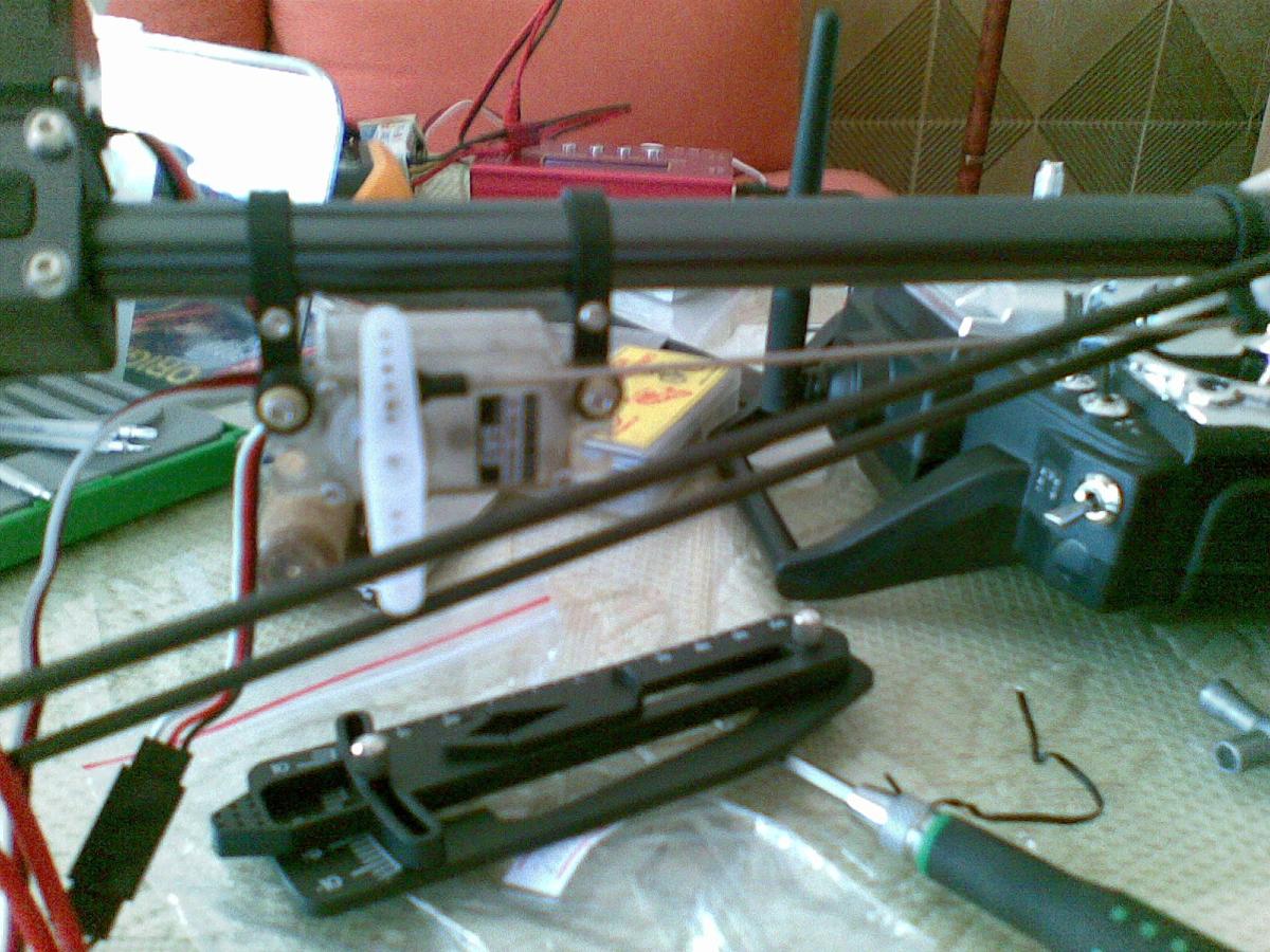

PILOTERO escribió:A ver, ese servo es para la cola ¿no?
Esque el soporte que trae el HK es de 1 cojida a cada lado del servo y ese tiene 2 a cada lado del servo :wink:
Lo digo porque yo tambien tengo ese servo y he tenido que pedir ese soporte,,,
Bien Pilotero ya me llegaron los HK y estoy en disposicion de aclarar als dudas sobre los soportes que este trae para el servo hdx
...A mi si me sirven.....aunque salí de casa con prisas y no hay foto, creo que con este dibujo te aclaro el tema:
La distancia entre agujeros de soportes es identica a la del servo, lo unico es que hay que colocarlo por fuera y no cabe la posibilidad de ir por dentro.
Lo unico que no he comprobado es si colocando el brazo del servo, la distancia resultante será la adecuada (marcada con un ?)

lo acabo de provar (yo tambien estoy esperando un soporte en aluminio)
no sirve.
el primer agujero del brazo queda muy bajo y fuerza el reevio.
yo provisinalmente lo que he motada poniendolo solo dos tornillos en la parte inferior de la base con los 2 de mas ariba del servo y parece que queda bien.
pero lo suyo es la base de aluminio.

Osea macguiwer, que me confirmas que la medida resultante (marcada como ?) ¿es demasiado larga y por eso se fuerza el reenvio?
Bueno...que conste que es por el simple placer de "hagaselo Vd mismo" :lol: .....pero como tengo plancha de aluminio, posiblemente me haga los soportes 8)
....un pie de rey y una lima (y algo de experiencia 8) ) y ya vereis que chulo :roll:

Bueeeeno, como os dije, con un ratito que pude esta mañana ya tengo los soportes del servo de cola "clon aling" 8) :
La plancha en cuestion de 12 mm:
Primer corte:
Agujerico 12mm:
Corte por la mitad, 5mm cada pieza:
Un poco de pulido (la estetica importa):
Resultado:
Comparación:
1º- Como podeis ver faltan agujeros M2 y acabar de definir algunos gruesos y el largo total (a las doce me salia la niña del cole :) )

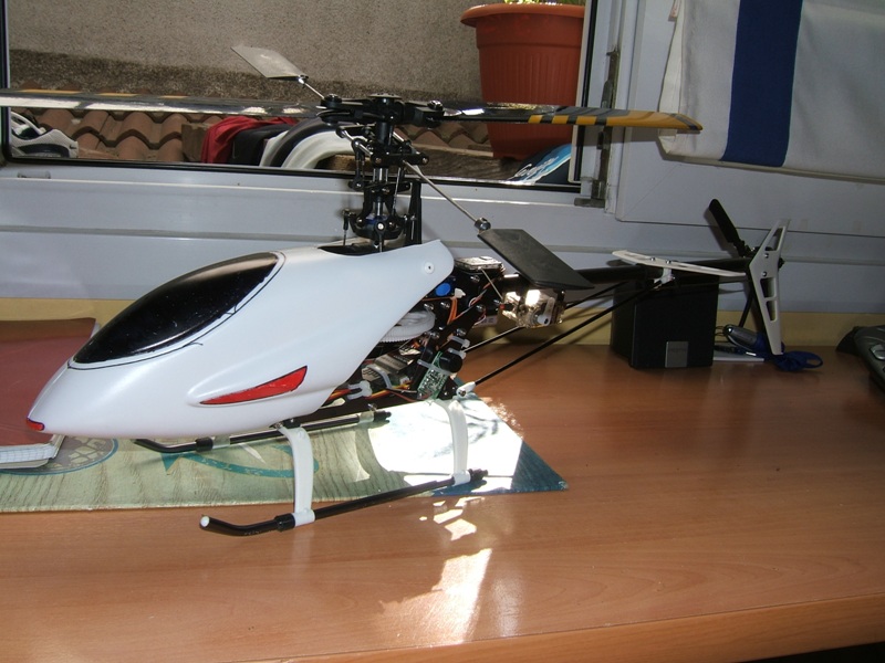

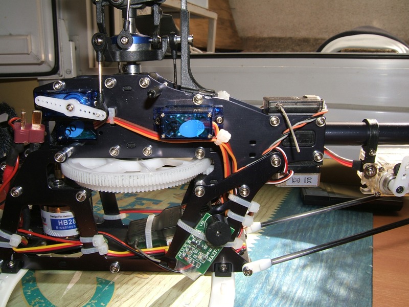

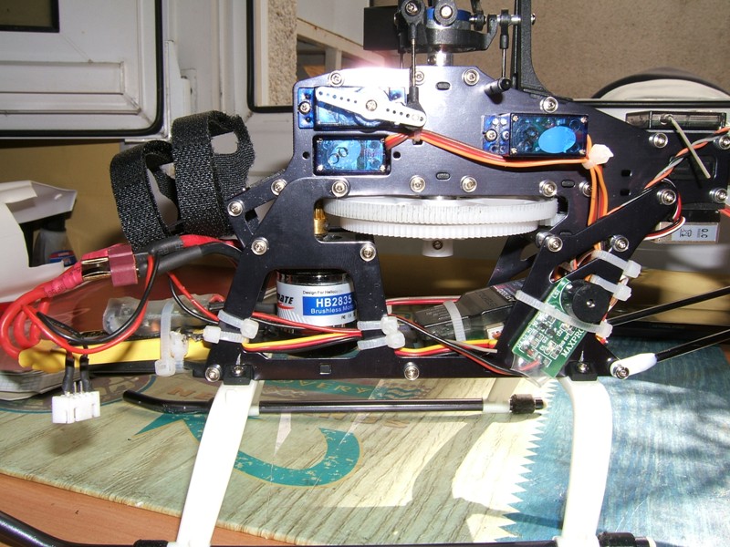

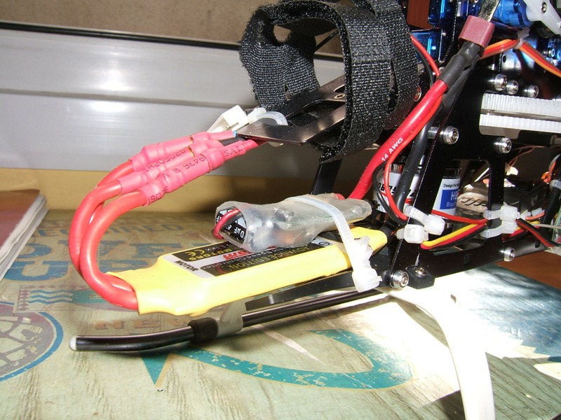

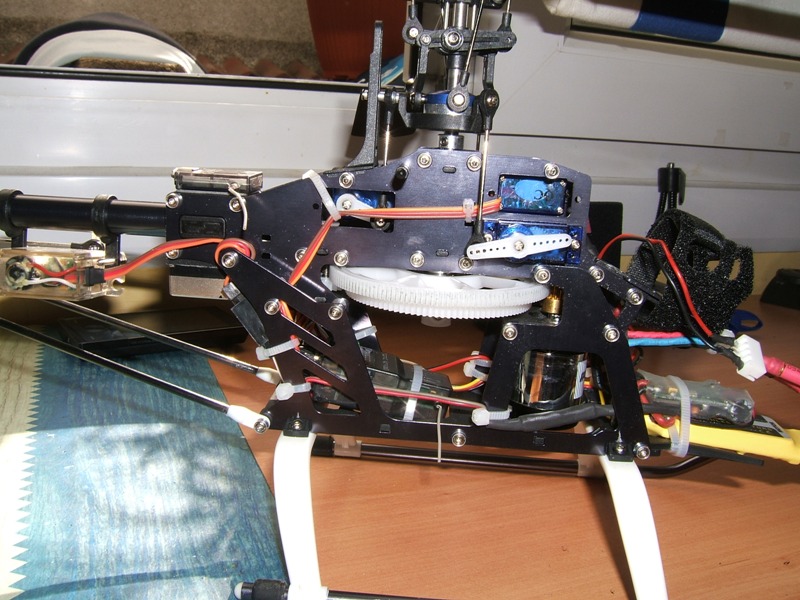

Bueno, no me he aguantado(y en vez de estudiar para lo examenes que están ahí ahí...xD) he acabado de montarle toda la electrónica, lo he ajustado y puesto a volar....xD
No he hecho gran cosa, ya que aún no le tengo el punto cogido y aún no está totalmente ajustado(la cola se me escapa en cambios bruscos de paso y no debería...).
Bueno, os dejo unas fotos de como distribuí todo y un pequeño vídeo haciendo trepadas para probar la cola...
http://www.youtube.com/watch?v=1QlB4N4gWrA
Saludos!
