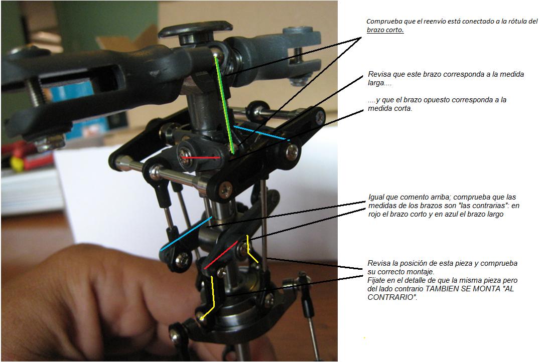

Pues yo creo que lo mejor es ir poniendo posibles causas -otra vez- para ir eliminando; ahora se me ocurre unas cuantas cosas:
-Ya se ha comentado el tema de tener el plato cíclico totalmente nivelado: compruébalo de nuevo :? .
-La cola no puede ser porque ésta ataca sobre el eje longitudinal del heli, y no el transversal que es el problema que tienes tú; además, como bien dices, el grupo de cola ha de estar a 90º en relación con el suelo.
-¿Has comprobado si la mezcla del colectivo la tienes vien realizada en la emisora y corresponde con el modo CCPM 120º (y suben todos los servos con el mismo recorrido según aplicas gas)...? y si es así, ¿tienes el mismo recorrido en todos los servos?
*Podrías probar a coger el heli desde abajo y empezar a darle motor, para comprobar si el heli responde bien a los mandos, que no hay ningún movimiento invertido, o si tiene algún vicio muy acusado ... :!: CUIDADO CON ESTA MANIOBRA QUE TE JUEGAS EL CUELLO!!! :roll:
-¿Son todos los servos nuevos... o alguno es de "desguace"; o quizás de diferente marca?
-¿Están las rótulas de los servos del cíclico en el mismo "agujerito" del brazo...? quizás se te haya pasado, y no te hayas dado cuenta que tienes alguna rótula desplazada.
-Comprueba que los servos están bien atornillados y que no se mueven cuando realizan un esfuerzo sobre el plato cíclico.

Hola JONATAN.
He estado siguiendo tus consejos y los de los demas compañeros y he descubierto algunas cosas mal.
Lo primero es que el plato no lo tenía nivelado, mirando el foro y viendo videos he podido ver que realmente estana un poco inclinado justo hacia el lado izquierdo. También me he dado cuenta de que los servos no subian parejos al aumentar el angulo de las palas, sobre todo el servo de atrás, asi que me puse a trastear en la emisora y al quitar una de las mezclas, que copié de una configuración que vi por este hilo, se arregló solo el problema y ahora los 3 servos suben a la misma vez.
Como tengo el eje doblado, no puedo hacer nada hasta que me llegue el pedido, me he comprado un nivelador de plato y todo para que la próxima vez no tenga ningún susto.
Cuando tenga todos los repuestos, empezaré de cero para asegurarme de que todo está como debe antes de probar de nuevo.

Por JONATAN
#1025953
Échale un vistazo a la foto comentada y comprueba desde abajo hacia arriba que tengas todo bien instalado; puede ser una varilla de reenvío mal colocada (una más larga que la otra). También puede ser la posición de las "tijeras" (wahsout): comprueba que no las has montado igual (me explico: que el brazo corto vaya en la posición correcta y al contrario que su análogo al otro lado del eje).
Si lo tenías todo bien ajustado, y sólo has tocado la zona mecánica (sustituyendo repuestos), no deberías de tener dudas sobre la emisora, y lo primero sería pensar en el correcto montaje de la piezas nuevas.
