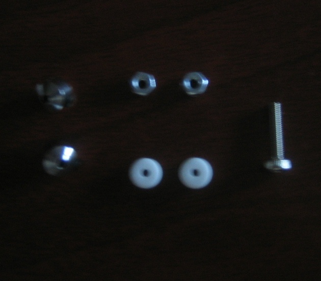

Buenas me queda una última duda de unas piezas, si alguien me dice para que sirven se lo agradezco, saludos.
Por erchispa
#782965
Las blancas, son los que van en el canopi, para que no raje. Es decir, le haces el agujero y le pones eso, y pasa por dentro. Las otras las dos pesas de las palas estabilizadoras. Las tuercas parecen por tamaño las que tienes que soportan las palas, al igual que el tornillo.

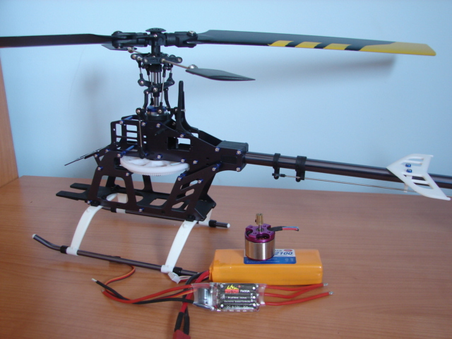

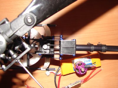

aqui esta el mio:
fijaros en esta foto no me cierra del todo la parte que sujeta la cola.
tambien os pasa a vosotros? es que no e querido apretar muy fuerte.
sujetcion del tubo de cola
esc mistery 30a,motor 3800kw sky y bateria 2100 20c
