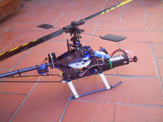

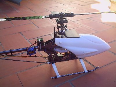

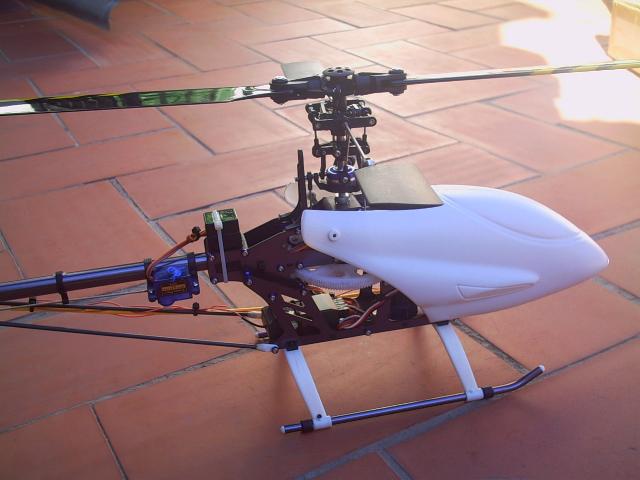

Bueno otro HK450 volando, solo lo he tenido 20 minutejos para ajustes y lo hemos tenido no más de 60 cm del suelo, y por lo que he podido probar es muy estable, tanto como mi CP2 :lol: No en serio vuela bastante bien, es muy suave.Pero no se vosotros, pero seguís las longitudes de los brazos de los servos, es que si lo coloco como pone el manual, creo que tengo que dar mucho motor para que levante, es decir, que coge el ángulo de pala a muy altas vueltas, así que he tenido que alargar un poquito para dejarlo con los grados de pala a mi gusto.
Bueno unas afotos:

Por imagine 50
#792185
erchispa escribió:Bueno otro HK450 volando, solo lo he tenido 20 minutejos para ajustes y lo hemos tenido no más de 60 cm del suelo, y por lo que he podido probar es muy estable, tanto como mi CP2 :lol: No en serio vuela bastante bien, es muy suave.Pero no se vosotros, pero seguís las longitudes de los brazos de los servos, es que si lo coloco como pone el manual, creo que tengo que dar mucho motor para que levante, es decir, que coge el ángulo de pala a muy altas vueltas, así que he tenido que alargar un poquito para dejarlo con los grados de pala a mi gusto.
Bueno unas afotos:
no te fuera quedado mejor,,poner el variador donde llebas la bateria,,y la bateria donde esta el variador??
no se te a quedado demasiado cabezon al poner asin la bateria???
Por erchispa
#792196
imagine 50 escribió: no te fuera quedado mejor,,poner el variador donde llebas la bateria,,y la bateria donde esta el variador??
Cabezón?? A que te refieres a que tiende ha desplazarse hacia adelante? La verdad es que levanta totalmente recto, el canopy como puedes ver entra perfecto. Si hay algo que corregir se corrige que uno esta en este hobby para aprender. :lol: Pero probé la configuración que comentas, y colocando la batería arriba, a la mínima que se moviera dicha batería hacia cosas raras, así que la cogí abajo y unir todo donde va el ESC, de esta manera quedaba totalmente rígida y sin movimiento. Aunque como puedes ver la batería es larguilla, pero en centro de gravedad es perfecto. No se ahora parece que va bien haber si mañana puedo y voy a hacer unas pruebas mejores. Pero por favor coméntame eso de cabezón.....gracias.
Otra cosilla, no veas, para meter todos los servos por dentro, pero queda más mono que superpuesto sobre el chasis.
Por serpi.h.
#792198
yo la llevo como dice imagine50 y se queda super estable,yo la pondria como nosotros...
Por imagine 50
#792207
donde llebas el variador eso es el porta baterias,,,para que no se te mueban las lipos ponle velcro a esa pieza,,y pegale la cara opuesta del velcro a las baterias,,,y luego lo pillas con alguna cinta de estas de align,,,va perfecto y te sera mas comodo,,e ira el heli mas equilibrado...
lo de cabezon lo digo porque aunque suba recto,,al hacer las translaciones si va muy cabezon tendera siempre a ir para adelante,,,y si te inicas en alguna maniobra mas fuerte el heli al ir cabezon coge vicios malos,,y pierde mucho el trazado....
de todas formas en el trimado del heli se nota,,si no as tenido que trimar la profundidad no va mal,,,pero de todas formas yo cambiaria lo que te he dicho...
Por erchispa
#792215
Ok, pues así lo hare, ya te comento que solo han sido 20 minutillos de vuelos y casi 10 de ajuste de cola, hasta que la he dejado clavada, de todos modos esta no es la configuración final, ya que estoy esperando en paquete que te comente esta tarde y aun sigue en Madrid, supongo que el mismo transporte que traiga tu cámara traiga mi receptor de 2,4, a mo a ver como va eso también.....gracias nuevamente y tomare nota del velcro, no lo había pensado y eso que en el king lo llevamos con velcro y no se mueve ni que lo estrelles con la pare.... :lol:
