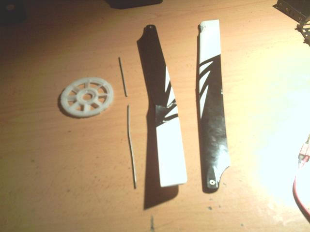

Por erchispa
#800656
Hoy ha sido un mal día o muy mal día, yo diría nefasto :cry: después de unos mesecillos en este hobby con algunos cachiporrazos pero casi nada grave, hoy me la he dado toda junta, y además con el HK450, y eso que no ha sido en vuelo, después de una mañana muy buena, el Belt se sigue comportando, sacamos el HK450, primer vuelo muy bueno y además más estable que su hermanito, el Belt. Bien lo bajo para reprogramar con el portátil, y cazurro de mi no me fijo que el heli esta encendido, bien cargo programa, y no me fijo que la configuración que tenia era para avioneta y acrobático, consecuencia disparao para arriba, aquello en vez de parecer un heli parecía un cohete, corriendo meto archivo ya reprogramado, consecuencia baja igual que sube, medio lo controlo pero no del todo, da un vote en el suelo, y el cabroncete se gira, aquí ya empiezo a rezar, ya no podemos hacer nada, consecuencia, dos palas recién puestas Radix, las cuales iban súper bien, la rueda dentada, enterito copio, la varilla de los flyba partido, sí partido, eje del rotor un milímetro doblado, pero lo más gracioso el eje porta palas, bien, le compre una extra duro y el cabroncete era extra dura, y dos tornillos, el que va entre el eje y la cabeza rotura y el del la rueda dentada al eje, están ambas echas un ocho, lo dicho, una metedura de pata, ahora a esperar ya que tenia algunas cosas, como la rueda dentada, pero en negro, y palas, pero lo que el la barrilla, eje no los tengo, menos mal que realice un pedido el 18 un pedido de muchas de estas piezas, y ya tienen que estar al llegar, lo dicho, este hobby tiene esto y lo que me da más rabia es que no sea volando el cachiporrazo.

#801136
Mis condolencias por la rotura, chaval, pero consuélate pensando que no hubo desgracias personales, lo que, tratándose de molinillos como éstos, se puede considerar un golpe de suerte.
Así que a reponer lo roto, que se hace con dinero, no como cuando el perjudicado es el pellejo, que puede tener muy mal apaño.

Efectivamente yo también hago esto, con la dremel y corto unos 2 minilimetros y estrenas llave.
Oye Murator vaya ostión que te pegaste el viernes lo he estado bien, y ........... Pobre Futaba.......
Humberto tienes razón, los porrazos, le echas dinero y ya esta, los daños en uno como que no se pagan y te lo dice uno que le echaron unos cuantos puntos en un deo, y todo por un manotazo, listo que es uno. Tenias que haber visto mi perro cuando escucho el motor a to ostias como se subió en el coche, no es listo ni na, con estos no se mete, pero en mi casa, cuando no le echo cuenta a el y estoy volando el Lama, lo toma con el heli en pleno vuelo y pa bajo. Y ya sabe que por detrás es más fácil, y cuando lo veo que se pone en la trasera, ya se que va a por el.
