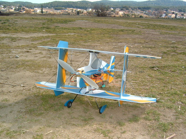

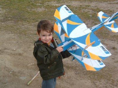

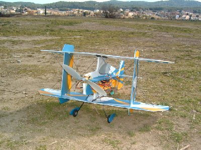

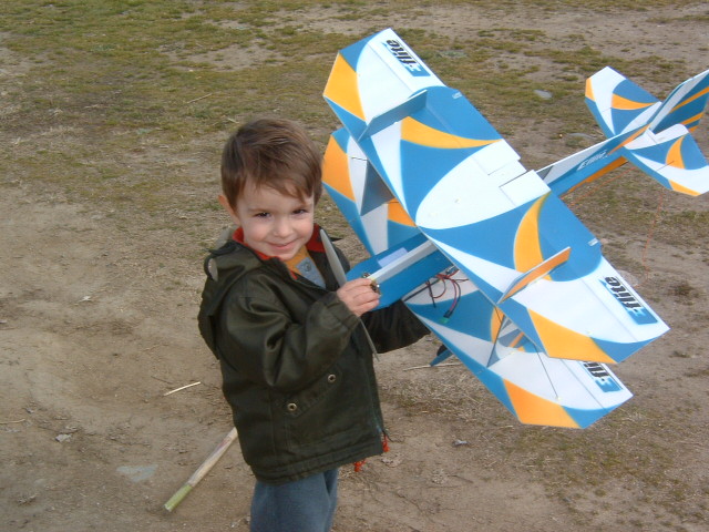

Ya llegó el estreno. Va fantástico, parece que vuele sobre railes. Es muy noble y va más lento de lo que creía. Ahora sólo queda ir probando y sacarle el jugo.

Hola Jordi. Enhorabuena, se ve muy bonito, seguro que te diviertes mucho con él.
Una pregunta: ¿Dónde lo has comprado? y ¿cuánto te ha costado?

Enhorabuena por el genial vuelo.... una pregunta:
por cuanto peso te ha salido?
que motor y baterias montas??
envergadura?
PD: upsss.... ejejeje al final han sido 3 preguntas ejjeje pero es k me estoy montando un biplano tb y es para comparar configuraciones.

yo probe uno y mi impresion esque no jira con alerones tienes que girar con timon ¿te ha dado a ti esa impresion ?

Hola!
Si que da la sensación de que no gira con los alerones, especialmente a baja velocidad, hay que acompañar con cola. Da la impresión que cuando metes alerones, quiera ir recto. La sensación es distinta a lo que estamos acostumbrados. Creo que es por el area lateral tan bestia que tiene que lo mantiene recto esté en la posición que esté. Los alerones supongo que sólo sirven para hacer toneles...
Ahí van las medidas:
Envergadura: 685 mm
Longitud: 760 mm
Area: 25 dm2
Peso (ay!, ay!): Según fabricante 270gr con batería. En mi caso 100gr más, pero no se notan mucho.
Baterias: 3S1P Lipo 700 mA
Motor: Axi 2208/34
Hélice: 9"x3.8"
Que yo sepa en España no hay distribuidor, yo lo compré en Hobby Lobby. 80$ con portes y 3 semanas laaaargas de espera.
