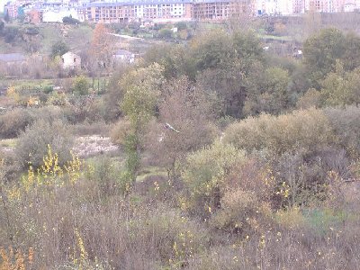

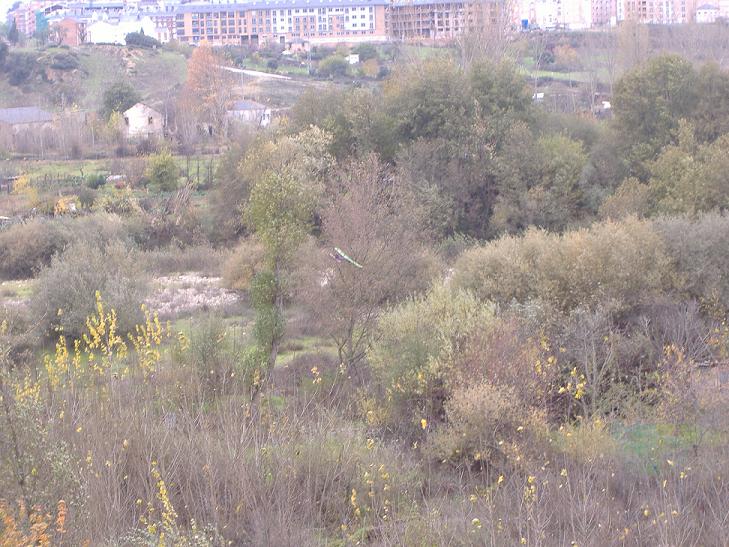

Recien reparadita de unos desperfectos esteticos hoy la llevo a la pista, todo ok, motores arrancan aceleran, los mandos bien... un viento algo desagradable la verdad un poco fuerte, pero es un parato de 6 o 7kg...
En pista y.... arribAAAaaa bien bien, va escalando demasiado, me da la sensacion que el CG va mas atrasado de la cuenta, un giro a iquierda.. uy uy uy que trabajo le cuesta joder joder, que no se endereza al darle a derecha, uuffff recto uy uy que mal... joder... se me para un motor ahora, intento otro giro a izuierda pa meterla en pista, ni pa dios el trasto no gira, le ayudo con direccion,,,, un poco mejor joder ahora a derecha nada coño coño que se la lleva el viento jodeeeeerrr va bajando... el trasto no gira y se va lejos lejos lejos, uy iu iu el arboooooollll plaffff............... JODER :((( ha sonado demasiado fuerte. Ha quedado total mente, repito totalmente hecha micro plalitos, menos mal que no le ha dao a unos moteros que habia por alli y no se han roto los motores ni el equipamiento electronico...
Conclusion, el viento la falta de potencia (baja velocidad) por llevar un solo motor, y el CG que pienso que estaba retrasado son mis conclusiones :((
