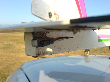

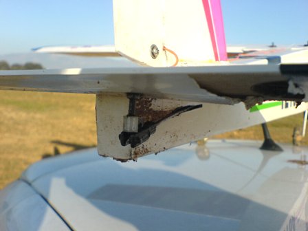

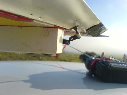

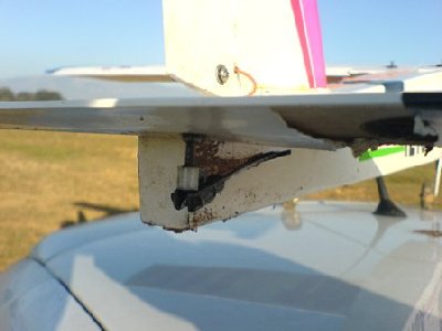

Este año me compré un canary de 2ª mano pa empezar con los glow, llevo tiempo mirando a ver si sale una oferta para un 3d o algún acrobático glow también, aguantando el canary hasta que me lo cargue.. este es el problema que no hay manera.
Esta tarde sin más hago un vuelo y no había manera de que fuese recto, tras 15 min lo aterrizo y veo que se había despegado el oracover de la profundidad quedando parte colgando, lo arreglo vuelvo a comprobarlo todo y vuelvo a volar, seguïa teniendo problemas en los 2 vuelos siguientes si saber qué pasaba.
En el 4º vuelo a los 12 min me ha empezado a hacer el baile de la cabra montesa no se como lo he conseguido aterrizar sin que me hiciese caso la profundidad y sin cargarme el avión.
Lo cojo miro le doy al mando de profundidad y no se movía más que un milímetro hacia arriba por decir algo,,, se me había ROTO el Horn, con tal suerte que no permitía que la profundidad bajase que es lo importante.
Nada está visto que el Canary no morirá jamás.
Fotos suceso:[/img]
