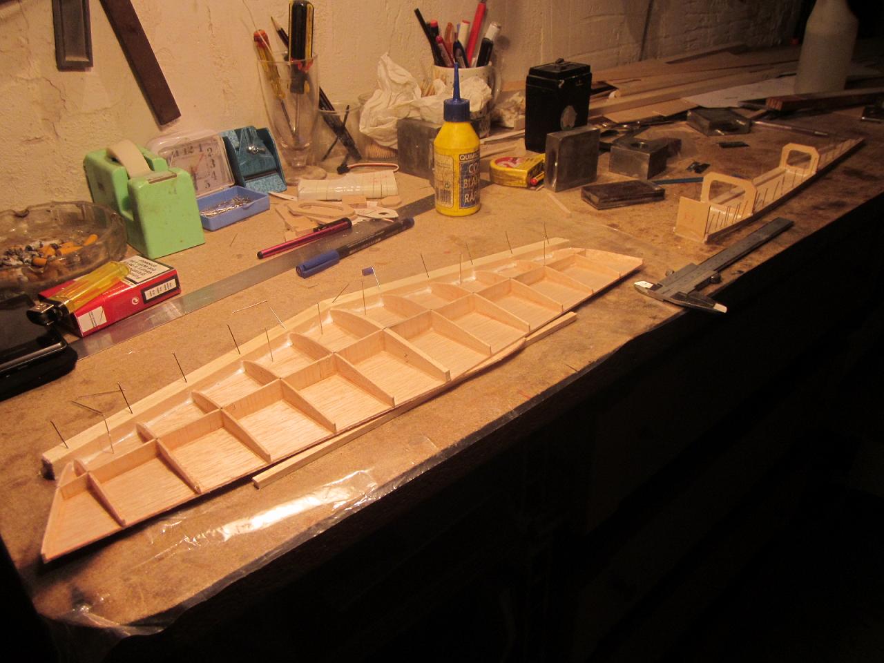

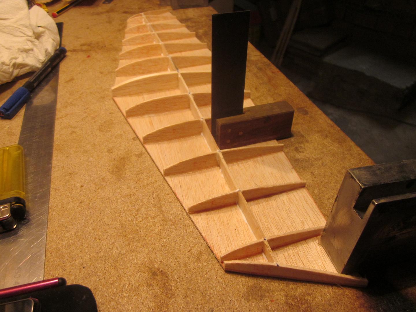

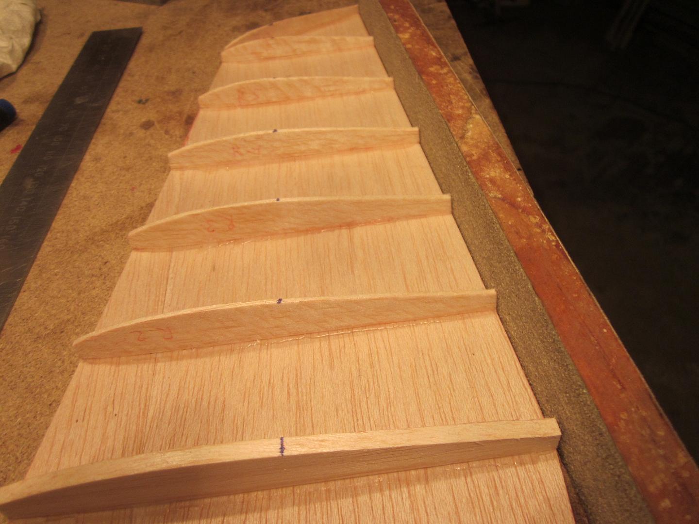

Buenos dias distinguido personal , !!esto va como la seda !! vaya rapidez de construccion tienes Tio Juan !! como bien dice nuestro ilustrado en artes aeromodelisticas PA es de vicio
. Pues nada respecto a mi hemos hecho algunos avances con este renacuajo como menciona Epitaf , pero mi caso de construccion sera algo mas "piano,piano "

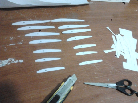

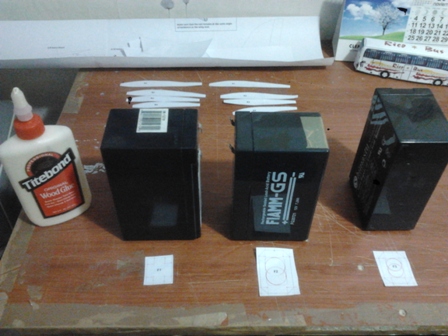

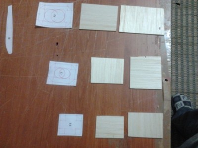

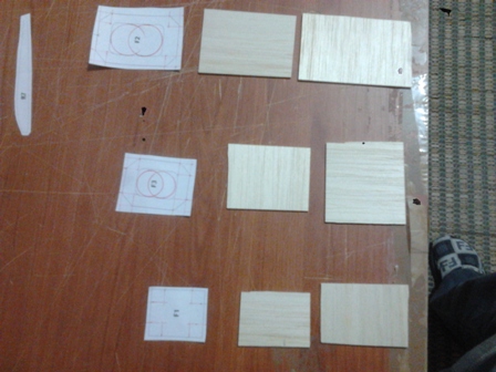

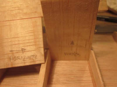

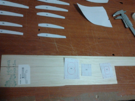

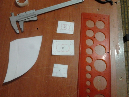

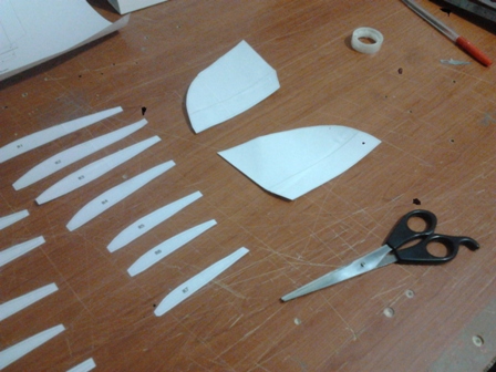

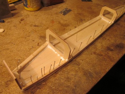

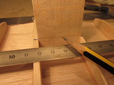

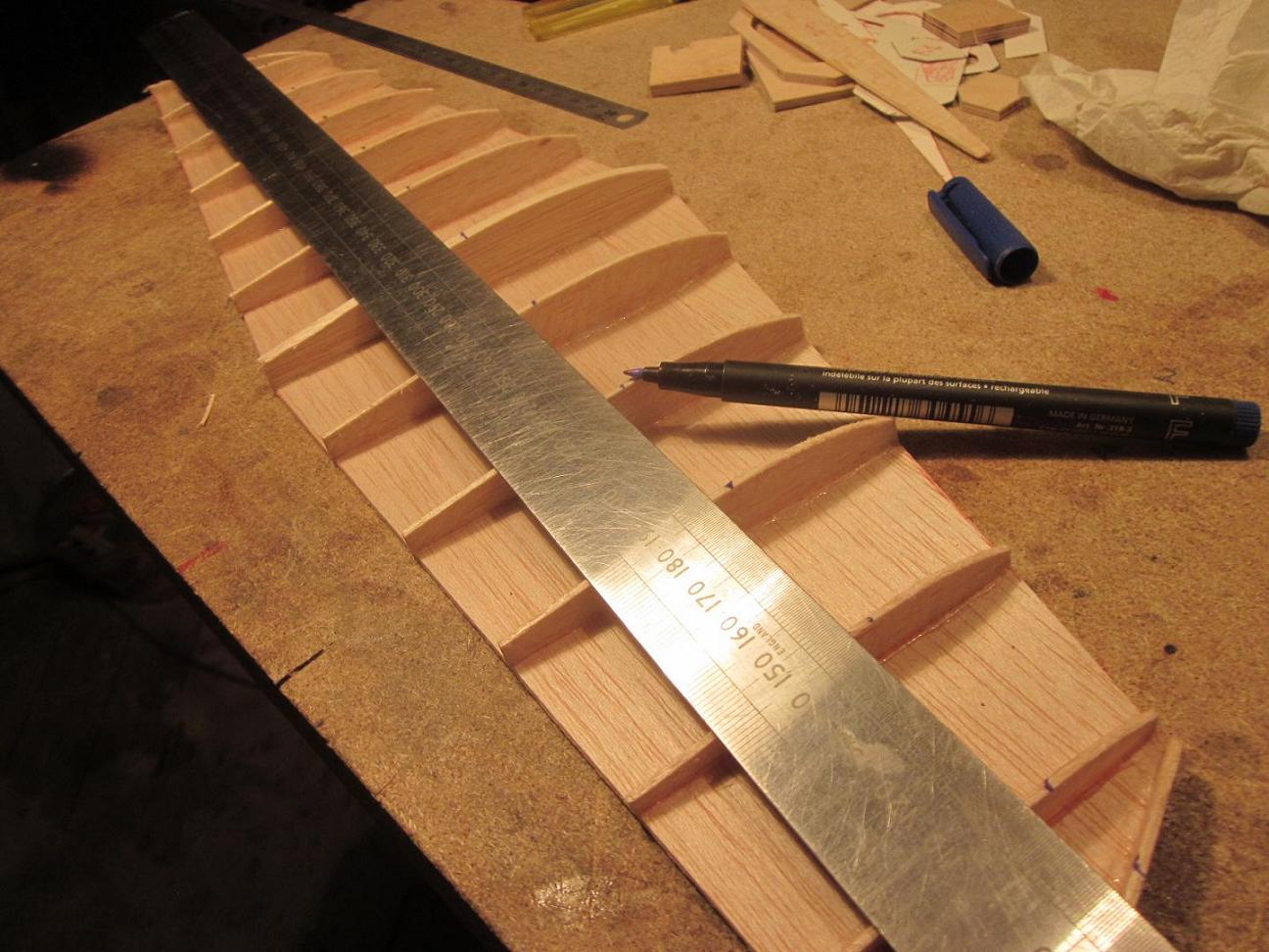

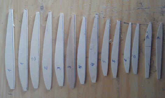

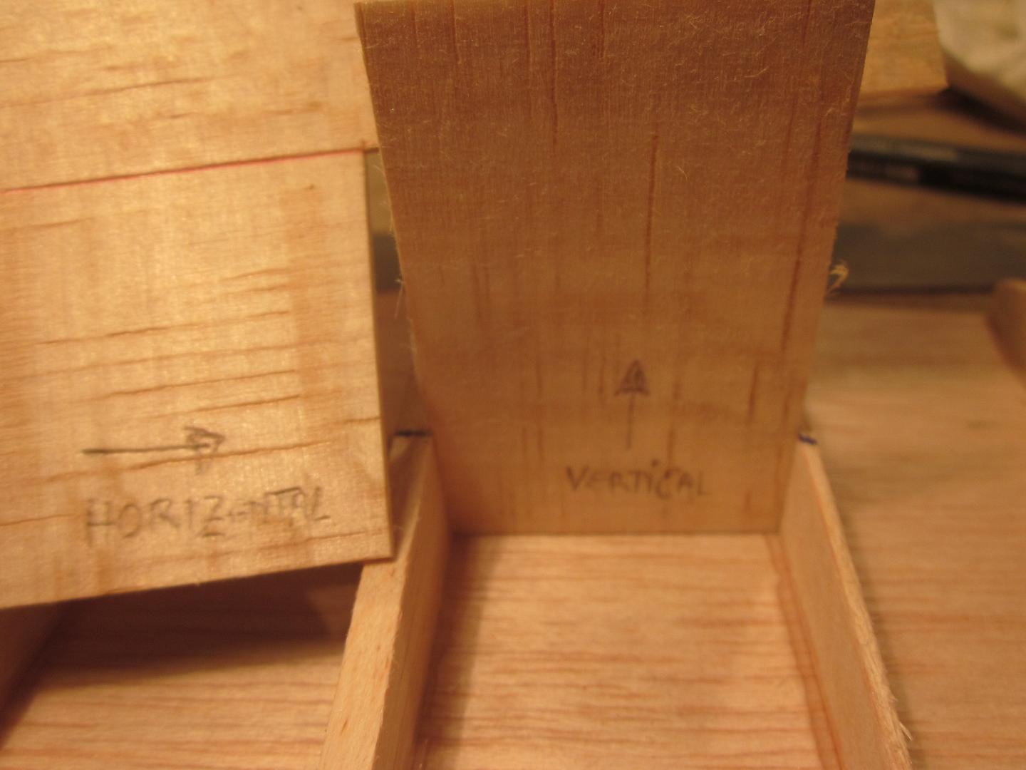

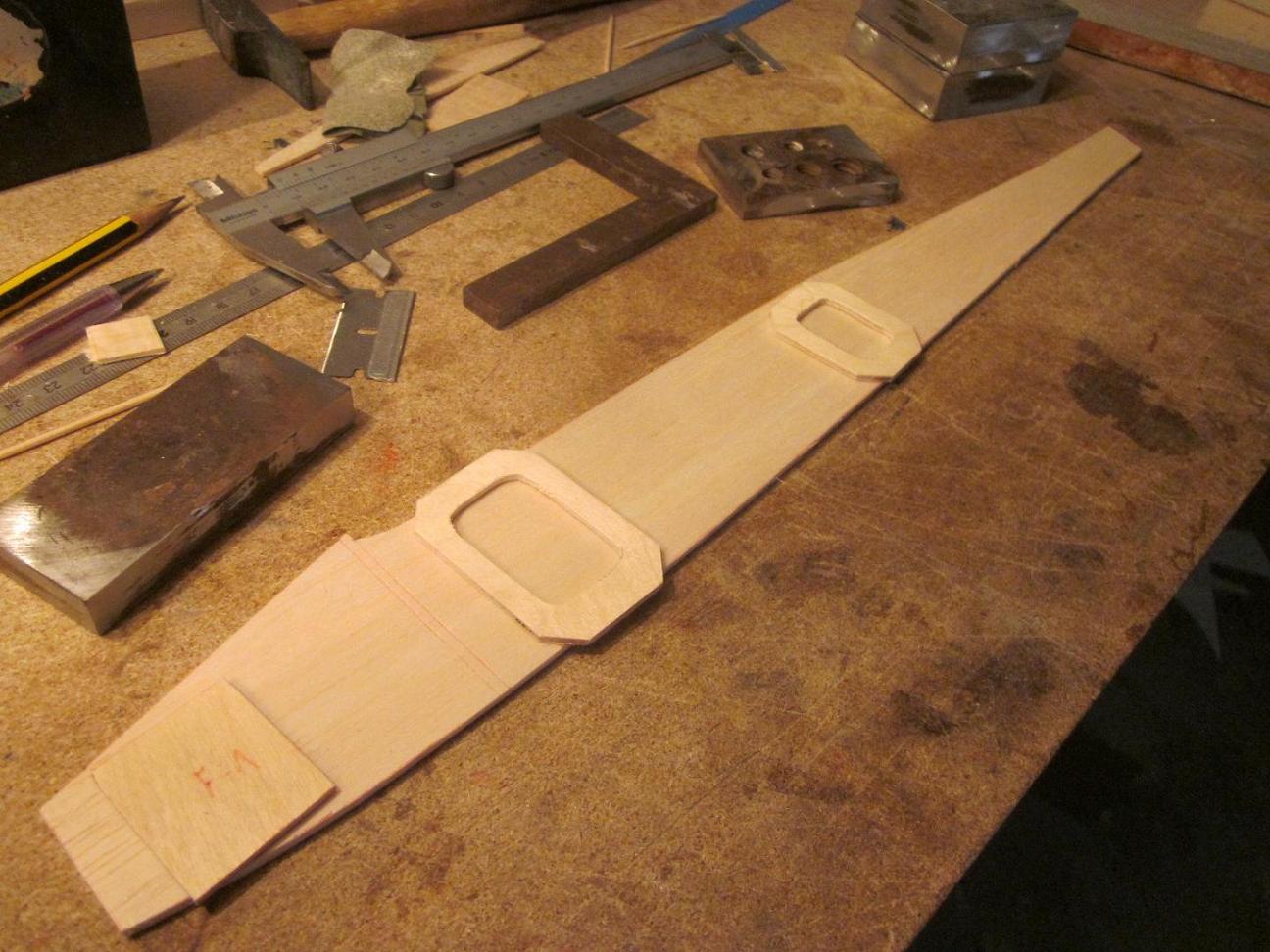

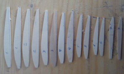

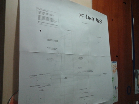

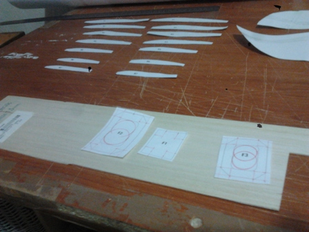

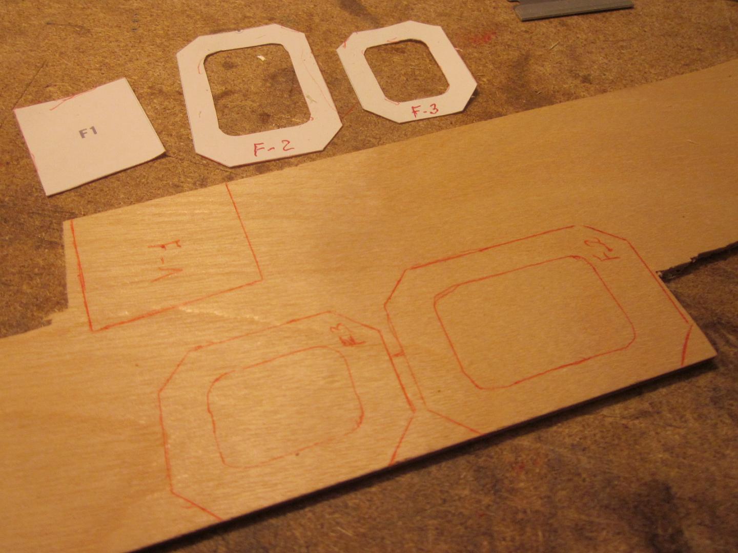

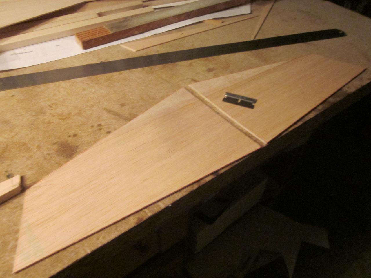

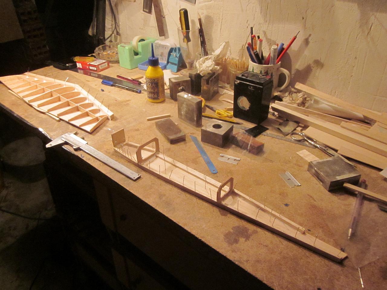

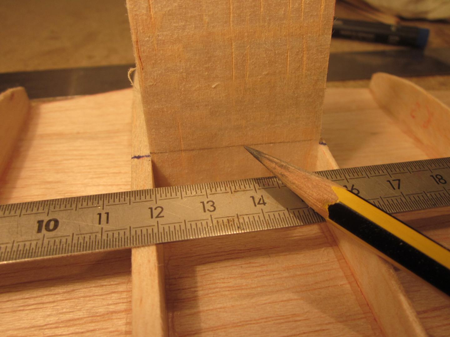

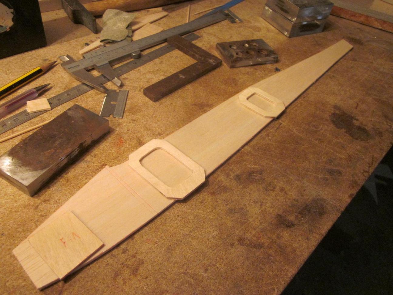

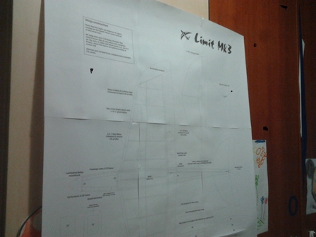

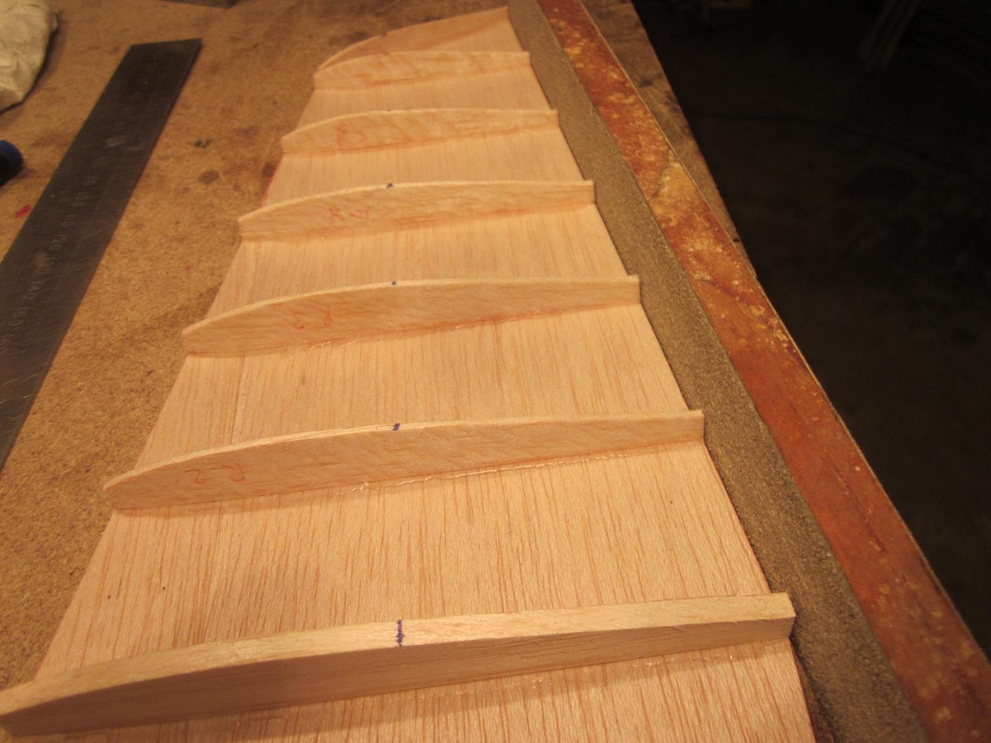

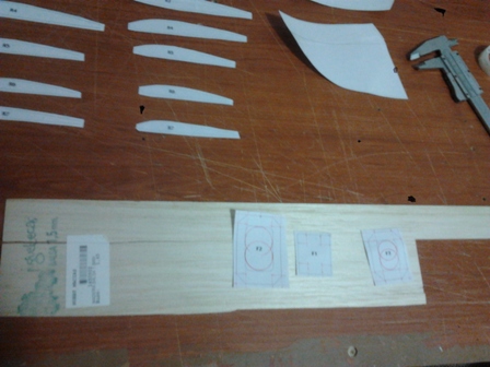

Empezamos separando del plano las costillas , estabilizadores de profundidad y cuadernas con cuter y tijeras en mano para su elaboracion. Rebuscamos un poco en esos retales que ya mencione anteriormente y nos encontramos un trozo de balsa de 1.5mm . Hacemos la prueba oportuna para verificar que nos alcanza dando asi el visto bueno y decidimos para la fabricacion de las cuadernas correspondientes F1, F2, F3, .Ojeamos el plano y nos dice el grosor de estas en 3/32 pulgadas hacemos su conversion y equivale a 2.3mm aprox. Bueno aqui entonces hacemos lo siguiente , trozeamos el resto de balsa para unir dos piezas de 1.5mm por cada cuaderna haciendo el pego con las vetas opuestas entre si , me explico ,una veta en horizontal y otra en vertical asi de esta manera seguimos teniendo unas cuadernas aun livianas , en balsa y mas dura por el sentido de sus vetas .Utilizaremos para su pegado cola alifatica que a mi en lo personal me encanta la TITEBOND . Mientras tanto decidimos los pasos a seguir en la fabricacion de este ya bautizado "renacuajo " que por ahi ya se ve como sapo toro

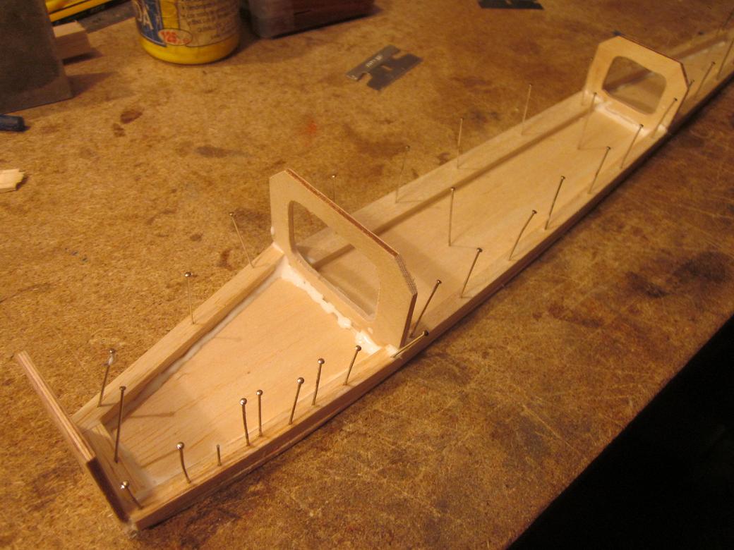

Cogemos dichas cuadernas recortadas de papel y modificamos su forma estructural con boligrafo rojo en la forma de los largeros que en vez de tener la forma original de triangulo rectangulo lo haremos cuadrados que van unir el fuse y sus ahuecados interiores tambien haremos algo de modificacion . Bueno señores de momento esto es todo ,
os pongo unas fotillos y corriendo voy a por el cafe, la tosta, y pa el curro
