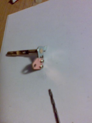

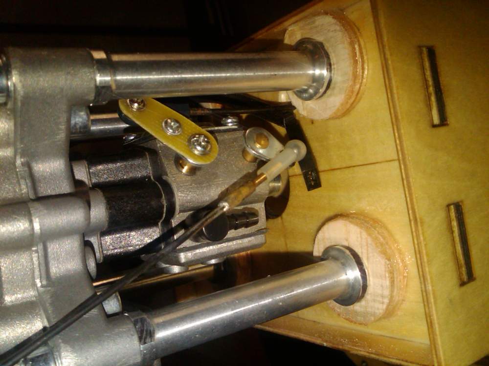

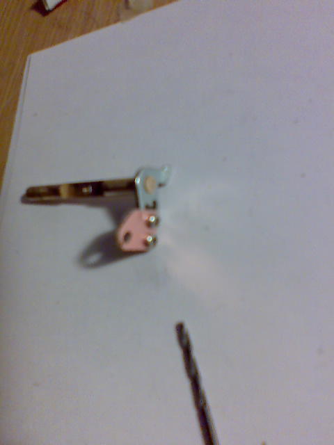

Hola, sí está hecha con placa inservible de circuito impreso, para acelerador uno normalito por ejemplo un 3001, te adjunto otra foto.

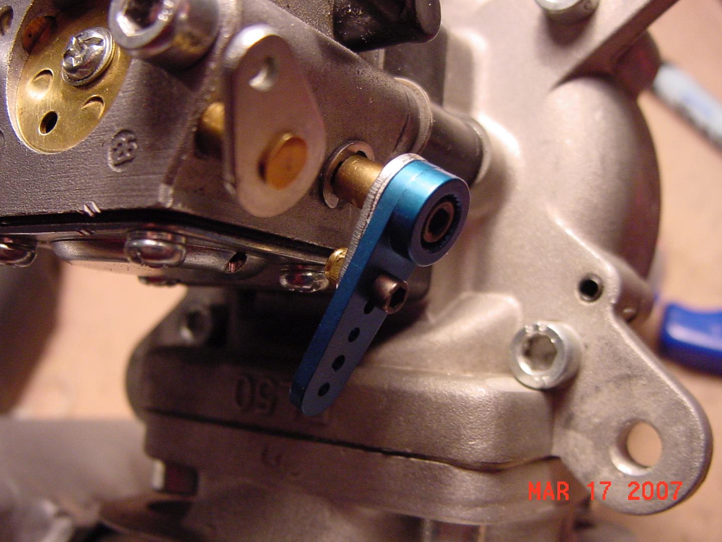

Otra foto con otro sistema, le has puesto como un pasador no se si roscado o soldado a la leva original.
Y el brazo azul parece de un servo.
OK. :shock:
#1216004
Es un tornillo de 2mm con su tuerca por detrás, ojo con el otro tornillo el que rosca en el eje, parece de 2mm pero no es de rosca métrica, así que no lo intentes si no es con el tornillo adecuado para no comerte la rosca, y sí es el brazo de un servo.

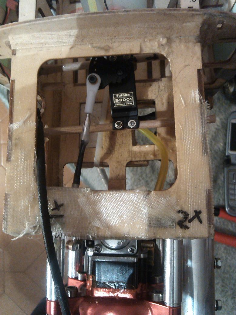

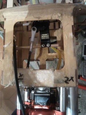

Bueno, hoy es el dia que parece que sale todo bien. :D
Resulta que yo tenia algo de holgura en la helice, y era XQ no habia apretado bien el buje, ademas tenia mal la chaveta. XQ a mi un buen dia se me cruzaron los cables :roll: y decidí cambiar los rodamientos, así por que si, ya que no tenia ningun problema de los mismos. Pero bueno................ :roll:
Quitar los antiguos y poner los nuevos me resulto sencillo, mi problema fue quitar el buje y la chaveta, XD el chino me tuvo que vaciar el bote de fijatornillos sobre dichas piezas y sus asientos............. :roll: :roll: :roll: :roll: XDXD :roll: :roll: :roll: :roll:
Pero bueno, aprendí un monton de mecanica. 8)
En definitiva, ya con chaveta nueva y sin holguras, hoy lo he vuelto a arrancar,
Ademas he puesto los reglajes de carburacion que recomienda fábrica, y joder que bien va, unas transiciones desde bajos a tope de un tiron, guapisismas, y lo mismo de tope (llega hasta 7000rpm con la 20 x 6) a bajos de un golpe, y se baja a ralenti (sobre 1900 rpm), sin toser ni pararse, y ahi se mantiene a ralentí. Por supuesto es cuando mas vibraciones hay. A tope, a 7000rpm, ninguna vibracion, ninguna, simplemente, eso empuja con un caballo. :D Que esa es otra, hay que poner esponjilla o similar sobre los bordes de ataque donde apoye el avion, XQ sino te lo dejan planos. En definitiva, una vez sales del ralenti, y va llegando a medios, se acabaron las vibraciones.
Bueno, he tenido que regular el tornillo gordo tope del ralenti, ya que lo habia quitado. Y anda por las 1900rpm. Si bien tendré que bajar rpm hasta que el avion este quitezito.
Ya no he actuado con el servo de gas, directamente yo actuaba cogiendo la misma varilla de 2mm que tengo actualmente.
No he hecho video XQ como estaba solo.
Bueno durante la semana instalo el nuevo sistema, y os pondré fotos, ahora a quitar el motor otra vez más.
BV 8)
#1217798

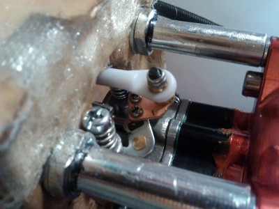

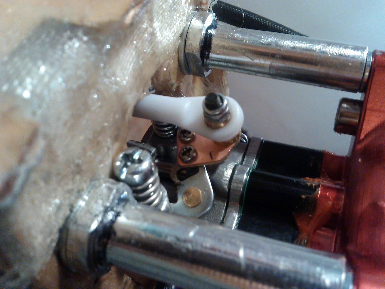

Ya esta hecho, y ajustado el servo con dual ralenti gracias al throttle cut, sin holguras ni forzar el servo, ya que no suena, el muelle sigue en su sitio.
La verdad, va fenomenal.
He hecho una pieza hecha con placa de CI, la cual atornillo en la pieza que hace tope con el tornillo del ralenti.
Unas fotillos:
Ya os contaré .................
