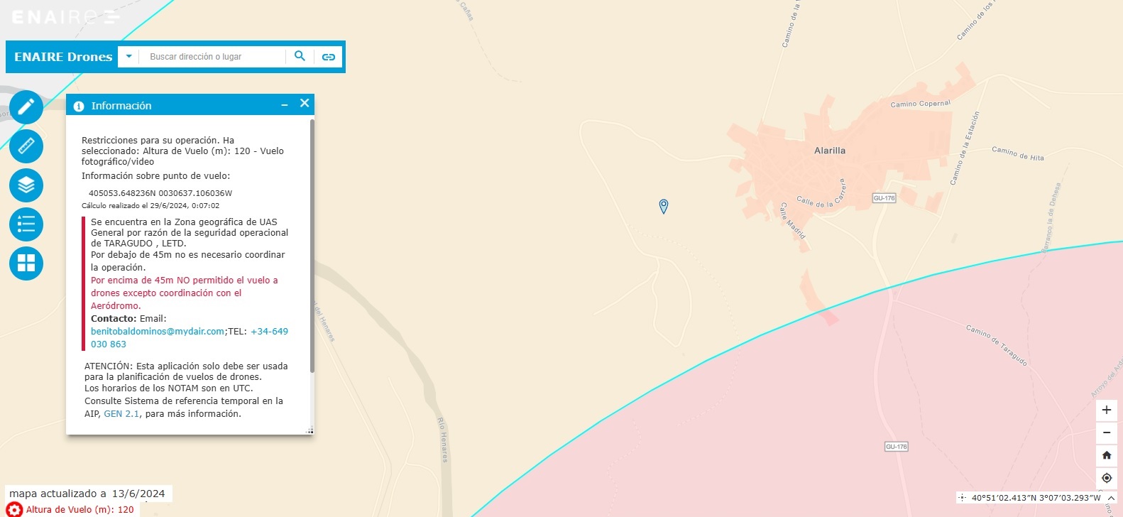

Buenas señores, relativo a la aplicación del nuevo RD que afecta entre otros a los veleros de ladera, (me niego a decir drones), estas serían áproximadamente según situes el punto, las indicaciones de Enaire en cuanto a:
Su cara este y nordeste,

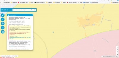

Cara Oeste y Suroeste, lo mismo

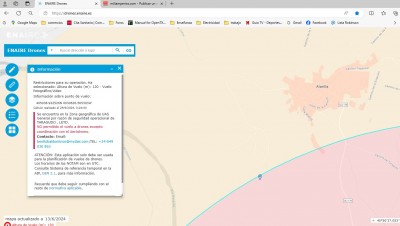

La Norte lo mismo, y lo único la Sur, que pudiera entrar en la zona rosa, y en ese caso, o ya no se vuela, o hay que coordinarse con un aerodromo.
Yo creo que pinta bien verdad, de todas formas , la pregunta esta muy clara, a ver quien es el 1º que la dice.
Y no es, hay que consultar el NOTAM si vas a volar cara Este, Oeste, o Norte :?:

Si hubiese algún NOTAM activo te aparecería en la pantalla, en todo caso si vuelas bajo 45m en las tres primeras no tienes que coordinar con nadie, la ultima DEBES coordinar con el operador autorizado que te indican para que te autorice o no la operativa, es posible te requiera radiofónia y walkie para coordinación. En lo particular, indiferente llamaría y notificaria la operativa a realizar en las caras autorizadas bajo 45m indicandole tu nombre, número de operador, tipo de UAS que vas a volar (aclarar que no es un multicoptero) y que no llevas ningún dispositivo de captura de datos (cámara) pero al final es tu decisión, en la muela ha habido buen rollo con los parapentes y paramotores pero RECUERDA, la prioridad de vuelo y operaciones (despegues/aterrizajes o mantener su vuelo en la zona) la tienen ellos y si te encuentras volando es MANDATORIO que aterrices y despejes el área. En aviación los operadores de zona autorizados agradecen esas comunicaciones aunque no sean requeridas, es una forma de mostrar respeto mutuo e ir creando buen ánimo con los los operadores aéreos, en aviación la comunicación e informar intenciones en operativas es el PILAR FUNDAMENTAL de la confianza y el respeto.
En la esquina inferior izquierda puedes cambiar la altura y si vuelas con cámara o no, si vuelas con cámara te saltaran más restricciones según la zona, siempre prueba esos cambios de parametros. Por defecto te viene CON CÁMARA y 120m ..... Mantener la cámara te aumenta las restricciones, recuerda, para ENAIRE solo les interesan los multicopteros o FPV, si no vas a utilizar cámara te recomiendo cambiar ese parámetro.

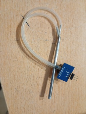

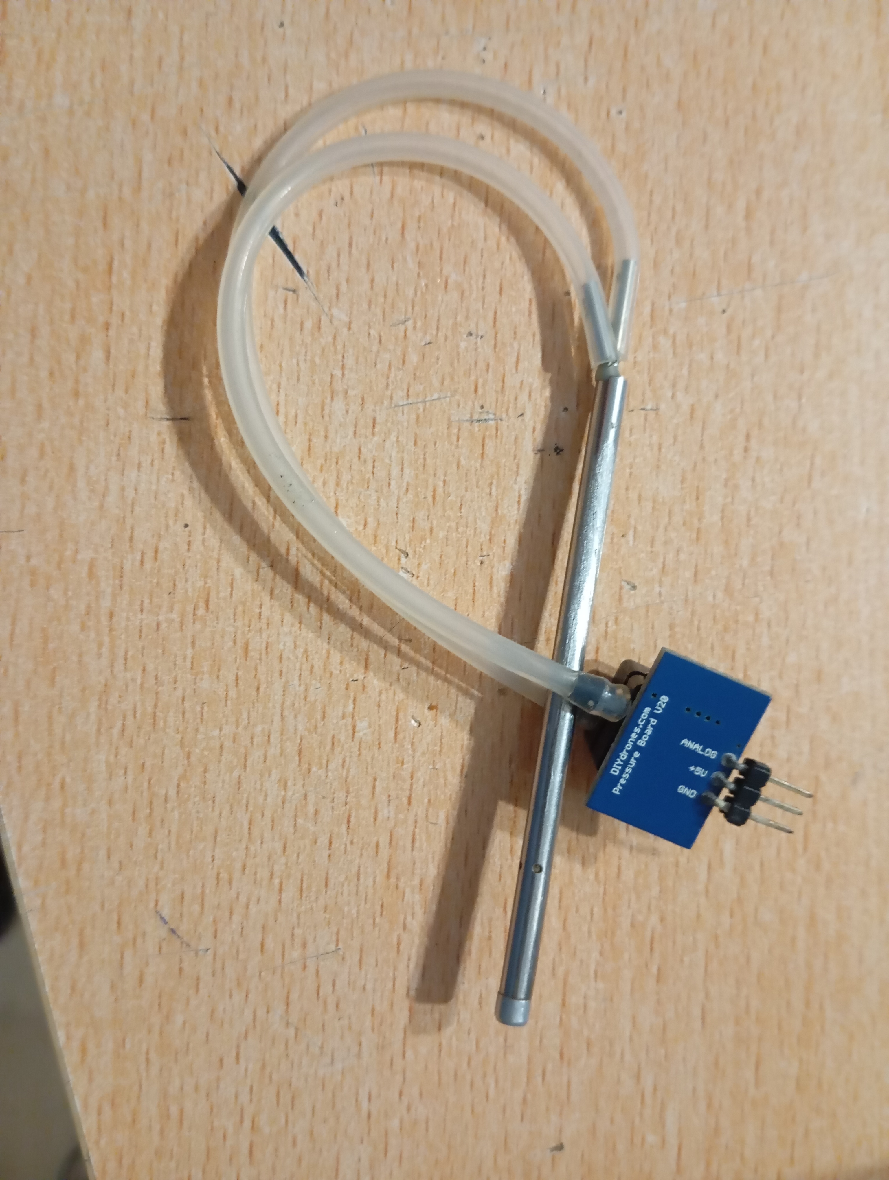

#1429377
Yo tengo un pitot híbrido, me lo regalaron hace mucho, tiene 4 agujericos de esos laterales, y es analógico, ni idea de la señal de salida, de DIYdrones.com , y efectivamente indica pressure Board, es la placa v20, bueno por lo menos su web funciona.
Además tengo el dinámico de FRSky.

Entonces, si utilizo el dinamico, que mas necesito; y con el híbrido, que mas :?: es que no me entero mucho :oops: :oops:
Y con un solo GPS, entiendo que ya podrás saber la velocidad real, siempre y cuando el Tx la calcule con distancias y tiempos obvio; creo recordar que si puede ejecutar scripts la Taranis, pero habrá que currarselo, sin problema, he programado con lenguaje de bajo nivel (el siguiente a los ceros y los unos), microcontroladores, si me vieras soldando encapsulado SOIC, un pulso de cirujano.
Entonces, un pitot solo indica la velocidad real cuando el viento sea 0Km/h.
Pues nunca han llegado tán lejos en investigación de accidentes aereos al explicarlo, pero si al final lo achacaron a problemas de cierta instrumentación. Nunca me olvidaré al que le hizo un nido un insecto en su pitot. Pues anda que el tonto aquel novato que estaba pilotando por el Atlántico, porque el piloto estaba durmiendo, que tenía el morro en stall, el avión perdiendo altura a todo trapo, y el tío metiendo gas y tirando mas de profundidad, ay que joderse, pero pedazo de alcornoque, quieres quitar motor y meter fuerte profundidad a picar, cuando llego el piloto se dió cuenta en seguida, pero, ya no hubo tiempo. Si hubiera hecho 3D con los aeromodelos... pues hubieron unos cuantos así. En fin, no puedo entenderlo; pues anda que el torpe que creía que metía alerones a un lado, y lo estaba metiendo al contrario, y el tío cabezón, creo recordar que era porque venía de otro avión que tenía (lo bola esa, no me acuerdo su nombre), el horizonte :?: con otros colores, yo he ido en 1ª muy muy cerca de cabina, y no necesito bola alguna, no me lo puedo creer, algo mas hubo que no contaron; pues anda que el suicida de las montaña, y que pasa con los psicólogos y psiquiatras que lo evaluaron en el último certificado médico, que además en casi todas las ocasiones lo han de pasar cada año, sino menos tiempo, bueno disculpen el offtopic.

Si utilizas un sensor DIGITAL aunque tengas un pitot análogo no necesitas nada más, el pitot que muestras solo la "sonda" (tubo) es análogo una vez sale el aire de la cajita negra donde conectan los tubos de silicona TODO es digital. No confundas digital con dinámico, un tubo pitot y los puertos estáticos por principio son ANALOGO otra cosa es como se procesa la presión de ambos sistemas para convertir los valores de presión diferencial en los instrumentps que se usen. Si vuelas en "cabinas de cristal" el 98% de los instrumentos son digitales, si vuelas en "cabinas normales" ese mismo porcentaje refiere a instrumentos análogos, por ejemplo, un horizonte artificial análogo requiere de otro sistema importante que es el VACIO para actuar sobre el giroscopo no se utilizan los sistemas estáticos o dinámicos, normalmente las bombas de vacío van instaladas en los motores o son sistemas eléctricos secundarios. Un horizonte artificial DIGITAL no requiere nada solo son sensores de vuelo que van en los estabilizadores de vuelo o giros electrónicos (caso aeromodelismo)

NO, un pitot por sí solo no indica nada, necesita los puertos estáticos y estos operan sólo en vuelo, vamos que puedes soplar por el dinámico del pitot pero a falta de presión en los estáticos te dará una lectura anómala o irreal. El tubo pitot es parte del sistema dinámico de vuelo, de hecho es el corazón del sistema
Pero donde están los puertos estaticos si en el pitot simple solo hay un agujero, se me va
Lo NORMAL es un pitot simple y unos puertos estáticos por separado colocados en el fuselaje (minimo dos). Un pitot híbrido no daría la suficiente lectura estática si acaso se usan más de 2 instrumentos.
Mantener el sistema estático y dinámico juntos en el pitot sería por seguridad, respaldo a instrumentos vitales en caso de falla de los otros puertos estáticos o por ignorancia si se usan mas de dos instrumentos, para aeromodelismo ese pitot hibrido va bien sobre todo en un jet pero habría que mirar la velocidad máxima de operación, no creo que ese pitot hibrido aguante más de 200Km/h que no es despreciable ni para volar carreras o F3F pero para DS no creo que aguante. Algún turbina o EDF también servirán.
