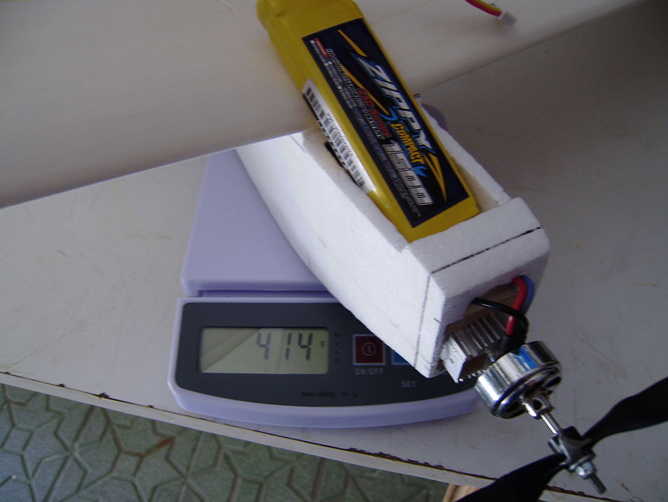

aqui teneis lo q llevo hecho hasta ahora
el peso del pajarraco a falta del varillaje de servos y forrado es de 294gr...supongo q en vuelo estara en 400gr max
opiniones?

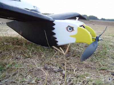

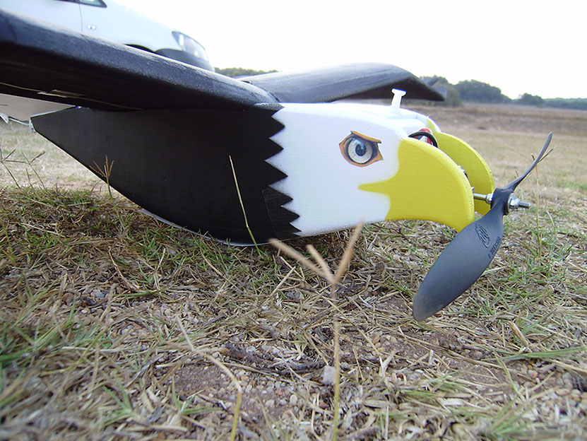

No,mas bien es un aguila ratonera,eso si hace unos picados dando vueltas que alucinas y luego sueltas mando y se recupera pero que muy bien,es super estable.
Ahora me estoy construyendo otra de 1,30 m con un perfil mas penetrante a ver si va mas rapida, que esta para relajarse es buenisima,tanto que a veces la dejo encima dando vueltas ella sola.Con 1200mA puede volar durante 45 minutos sin parar el motor.
