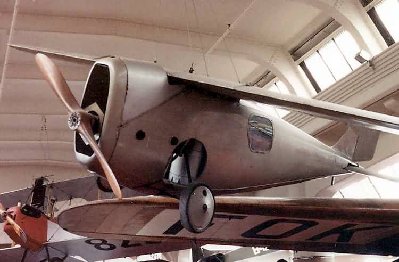

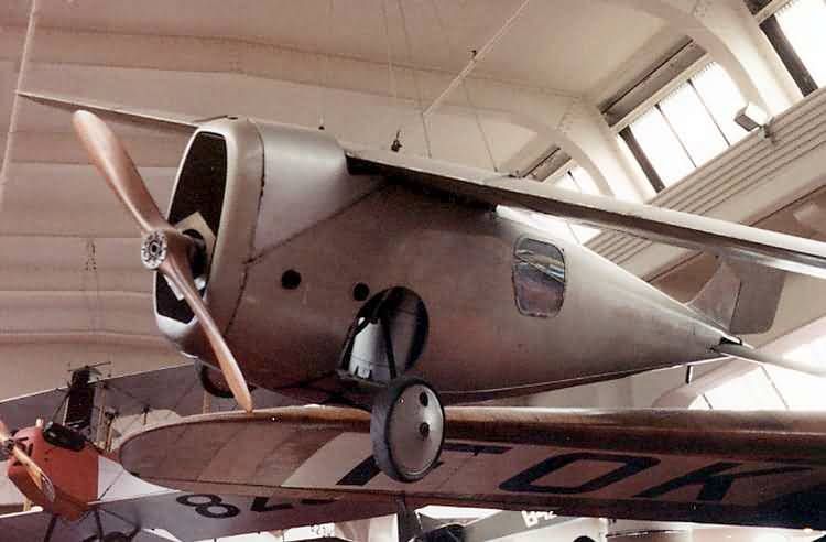

Juancar, el primer avión en montar tren retráctil fue el Kitten de J.M. Wartin, en 1917, aunque como nunca llegó a volar, quizás no debamos tenerle en cuenta.
El primer avión que voló con tren retráctil fue el Dayton Wright RB-1 de 1920, cuyo accionamiento era mecánico accionado por manivela desde la cabina.
Te dejo imagen del "bicho".
Un saludo,
Jesús Cardín
