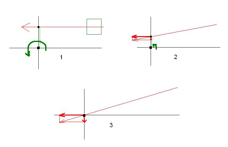

Una fuerza por una distancia es el par o momento
Caso 1: No se hace nada, el empuje del motor, multiplicado por la altura sobre el CG es el par a picar.
Caso 2: Se ha corregido, el empuje del motor sobre el eje X es un poco menor (coseno del ángulo) y la altura a la que corta el eje Y del sistema, también es menor, por tanto se reduce el par a picar, también aparece una fuerza hacia abajo (el seno del ángulo).
Caso 3: La prolongación del eje del motor, atraviesa el CG, ya no hay par a picar, el empuje hacia adelante es menor (coseno del ángulo) y aumenta la fuerza hacia abajo (seno del ángulo). Esta fuerza hacia abajo se comportaría como un pequeño aumento de peso del modelo, ya que no hay par a picar.
El caso 3 no siempre será posible, pero sí el Caso 2, con cierta habilidad se puede reducir bastante ese molesto para a picar, aunque lleve consigo una pequeña pérdida de empuje.
Con 10º de inclinación se tendrá un 98.5% del empuje hacia adelante (coseno), mientras que un 17,4% hacia abajo (seno).

Eduardo Nuñez escribió:Una fuerza por una distancia es el par o momento
Una información valiosísima, es decir:
- La posición 'ideal' para un motor trasero sería justo detrás del avión, en el mismo eje de éste, pero como en un tipo Easy Star no se puede, se tiene que intentar poner la bancada todo lo horizontal posible para que el empuje sea hacia adelante, no hacia abajo.
Eduardo Nuñez, has encontrado la explicación perfecta :D
#977415
La posición ideal es con el eje a la misma altura que el CG y horizontal, uanque también ésto es discutible, porque también habría que compensar el aumento de sustentación con el aumento de velocidad.
Si el motor tiene que ir más elevado, va a generar un par a picar (y viceversa) que se puede compensar inclinándolo de cierta manera.
