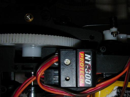

Asi a ojo me parece que tienes montado el giroscopo al reves, por eso lo de que aunque estes dando al maximo no corrige.
podrias poner un foto/s donde se vea el servo de cola en su posicion y el giroscopo.
ademas que tipo de giroscpo estas usando etc...

aqui tienes una foto del giroscopo , he probado a ponerlo derecho y me va peor.
me ha dicho que puede ser el exceso de paso en las palas principales
valla no me deja subir la foto,
bueno el giroscopo es un protech-300 y esta colocado en donde in dica el manual y lo he girado 90º acia delate osea, que las letra se leen acia abajo

no se puede girar 90 en todo caso 180 pero no 90
pon la foto...
Si puede ser que tengas demasiado paso compruebalo con el cartoncillo ese que trae...
