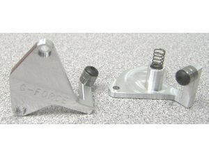

Hola que tal , estoy un poco fuera de orbita , porque acabó de ser papá hace 3 semanas y la verdad es que estoy superdesconectado, pero antes de que todo ocurriese , ya me ocupé de encargar a la cigueña que se trajerá con el bebe un T Rex 500 , lo tengo en correos y mañana lo voy a buscar , estoy de los nervios ,mirando y mirando he visto eso de la electricidad estatica que crea ,se puede evitar de algun modo , afecta en algo a la electronica ? no se lo he visto en You tube y me he quedao pillao , saludos 8) 8)
PD: Además he visto esto que reduce la friccion con el tubo de cola y por lo tanto la electricidad.
http://www.helihobby.com/html/trex_500_helicopter.html

Hola, lo suyo seria poner el Torque Tube que quita el problema de la electricadad estatica, antes de gastarte un dineral en cosas de GForce...
Aunque si haces tierra de la cola con el chasis, del chasis a la bancada del motor y de la bancada al negativo del regulador pues evitas el problema tambien :) y lo haces con un cablesito nada mas....
