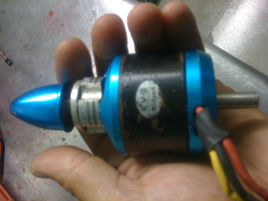

gracias alvarorc por contestar tan pronto,una pregunta tengo un motor de 700kv y 1500w podria valer o tiene demasidos kv,tampoco hago 3d vuelo sport,te pongo una foto.

kawasa escribió:gracias alvarorc por contestar tan pronto,una pregunta tengo un motor de 700kv y 1500w podria valer o tiene demasidos kv,tampoco hago 3d vuelo sport
hobre si realmente da 1500W te vale perfectamente, el problema es que no se que pala soportará en 6s con 700kv me temo que será pequeña, quizá está más enfocado a usarse con 4s o 5s. yo que tu haría pruebas de consumo y mediciones de vueltas, con eso puedes saber el empuje que dará el motor.

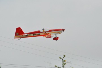

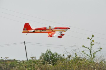

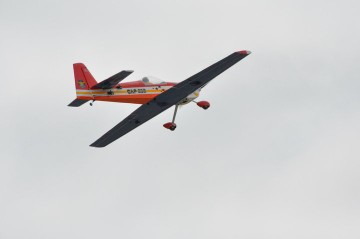

buenas pues despues de esperar a que me llegara el motor y las helices y algunas cosillas mas ya esta montado en el avion,el motor es el emax gt4030-06 y la helice una 18/8 porque no habia la 18/10,el regulador un dualsky 100am y baterias 6s 5000 20c,he tenido que adelantarlo todo hasta el parallamas y no consegia el cg,he tenido que poner 350gr de plomo en la bancada del motor y ahora si va perfecto,con todo esto el peso del avion se me queda en 3950gr.
pue este domingo fue el dia del estreno y fue de lujo vuela muy bien y tiene una fuerza increible,pues nada os dejo unas fotillos.
muchas gracias a alvarorc por sus consejos.
