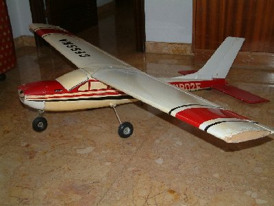

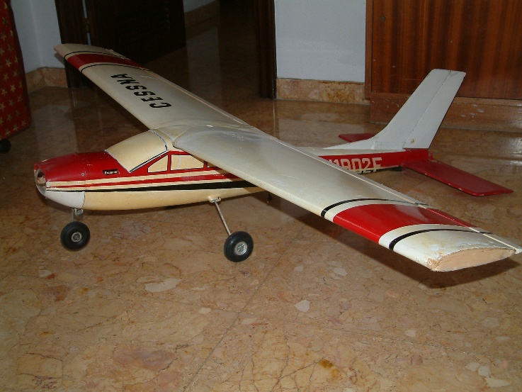

Hola, estoy pensando en empezar a adaptar un equipo eléctrico a una Cessna 177 Cardinal de los años 80 que tengo en casa. Tiene 1550 mm de envergadura , 1000 mm de longitud y según catálogo un peso final de 2400 gr (actualmente sólo el avión, sin motor ni baterías, pesa 2000 gr, así que imagino que estará sobre los 2800 gr de peso final real). El motor previsto era un 40.
http://www.koralpe.biz/graupner%20cessn ... dinal.html
He estado repasando los post en los que se ha electrificado modelos de más de 2 kg y la configuración que estoy pensando sería esta:
Motor Himodel BM3520 670/BM3520 830 o A4120 660 / R4120 580
(mi idea es utilizarlo luego para un warbird que pesaría 1kg más pero no es indispensable)
Batería Himodel O Nanopack 4s4400 / 5s4400 / 6s 4400 (aquí tengo bastantes dudas )
Variador 60A otpo o Bec (agradeceré consejos y tipo de bec)
Hélice a determinar, 13*8 ,14*7, o algo similar imagino.
No necesito un vuelo muy cañero, aunque sí con cierta alegría para hacer algunas figuras básicas. Entiendo que debo buscar una potencia sobre los 450Wmínimo.
Os agradeceré todas las opiniones al respecto.
La pintura está un poco amarilla del tiempo y tengo que ver que hago. Ya pondré fotos.
Gracias de antemano
