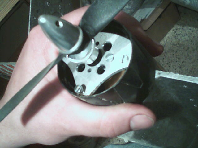

Por movich
#1032512
Antes de decidirte por una motorización económica ten en cuenta que a partir de 300w necesitas una bancada de aluminio tanto para disipar temperatura como por resistencia del material.
Osease, que si tienes intención de exprimirlo un poco, que por eso nos compramos el ultra y no el normal, tendrás que comprarte una o hacertela en casa.
Yo llevo la motorización chinorra y la bancada es casera y estoy doblemente satisfecho.
La vancada viene incluida en la motorización ultra. Yo pretendí comprarla por separado pero aquí en España no la tenian y fuera valia 18€ + portes, cosa que hace que la electroníca chinorra ya no sea tan rentable.
bancada casera

movich escribió:Antes de decidirte por una motorización económica ten en cuenta que a partir de 300w necesitas una bancada de aluminio tanto para disipar temperatura como por resistencia del material.
No se por que llegas a esa conclusion, esta claro que si es de aluminio y el motor llega a altas temperaturas, ayuda a disipar.
Pero yo he volado el funjet con configuraciones de 1000w y no me ha hecho falta la de aluminio para nada, ni se sobrecalentaba el motor y tampoco ha sufrido ningun percance la bancada normal de plastico.

Llego a esa conclusión porque lo pone en el manual del Ultra y porque tenia que modificar tanto la parallamas para poder meter mi motorcillo que habria quedado endeble.
Cito textualmente lo que pone en el manual:
"ATENCIÓN:
La parallamas de plástico suministrada es para motores de un máximo de 330w de potencia absorbida. P.Ej., para el kit de propulsión # 33 2630
¡ Para el propulsor Tuning ULTRA # 33 2647 y motores similares es imprescindible la utilización de la cuaderna parallamas de aluminio # 22 2606 incluida en el kit de motorización mencionado anteriormente!"

El motor que yo tengo es este:
http://www.hobbyking.com/hobbyking/stor ... oduct=5420
El motor se ajusta a su espacio y se aproxima vastante a lo que queria en cuanto a consumos y prestaciones pero tiene un saliente alrededor del eje, que no se ve en la imagen, para encajar en el centro de la parallamas, creo recordar de 13mm, mientras que en la cuaderna de plástico solo mide unos 10mm por lo que me tenia que comer la cuaderna asta llegar aproximadamente donde hay los agujeros para los tornillos de fijación del motor. A parte este motorcillo lleva muchos orificios de refrigeración y habria sido una lastima no darles continuidad a traves de la parallamas.
Con otro motor quizás lo habria intentado pero en este caso habria sido una chapuza.
Tu has montado un motor mas pesado que el mio y dices que aguanta bien, pués eso es lo que cuenta.
