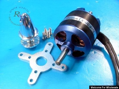

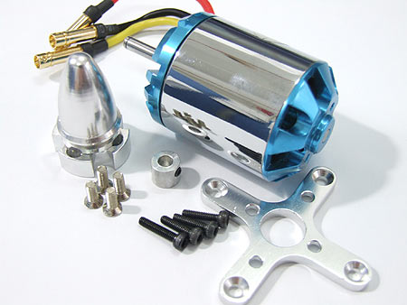

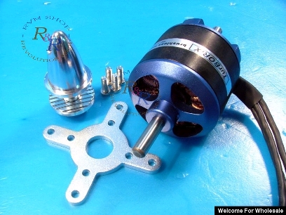

Los AXI valen una pasta. Dos alternativas en plan barato para subir en vertical y morirte de gusto mientras le ves como trepa:
- Con lipo 4S o con 16 elementos NiMH y hélice 14x7: Por 30€ más gastos de envío, el
Turborix 833
- Con lipo 3S o con 10 elementosNiMH y hélice 12x7: Por 26$ más gastos de envío, el HXT35-48-B-900
No les pongas un variador de menos de 60A. Más vale que sobre que no que falte.
