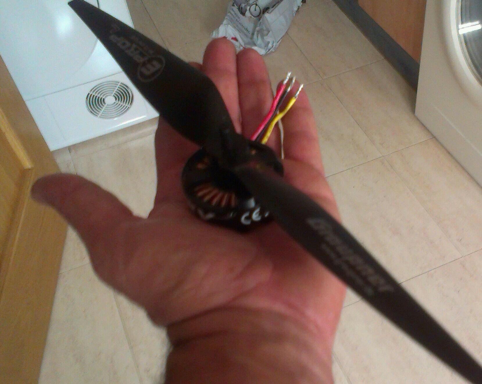

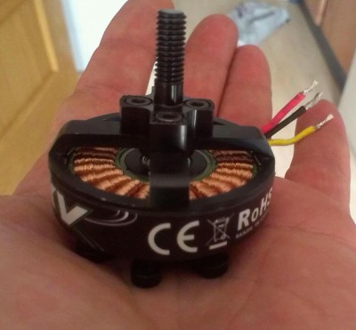

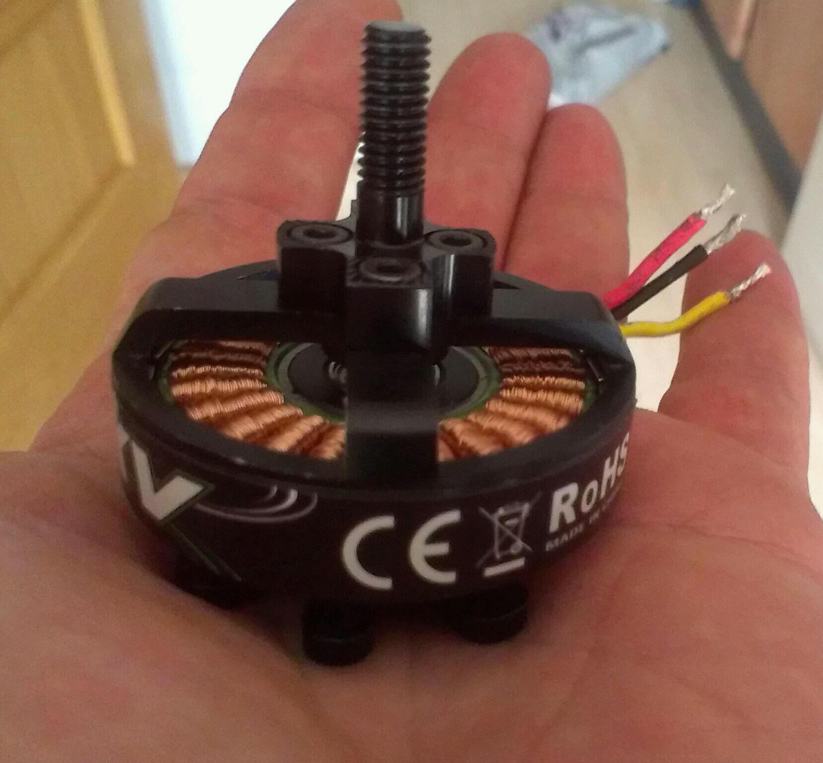

Una pasada el chásis Tarot. Le estoy montando estos motores de 690kv, de momento... :D
http://www.hobbyking.com/hobbyking/stor ... unner.html
Vienen muy bien presentados en su caja de aluminio, motores bien terminados y de calidad.
Pintan muy bien, llevarán palas 12x6 de Graupner en un principio hasta que mida consumo a 4S.
Variadores rctimer 30A con Simonk de serie, y la controladora, una Naza.
Estimo bajo consumo y buena autonomía con esas palas y potencia sobrada para carga. La capacidad de la lipo aún está por decidir.
Cuando pruebe, comento...
Suerte.
