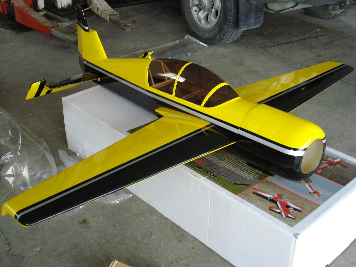

Buenas a todos gustaria informacion para eletrificar YAK 54 pues no tengo ni ideia de que configuracion es la mejor
EL VUELO QUE VOY HARE SERA 3 D
1ª opcion
motor
http://www.espritmodel.com/index.asp?Pa ... rodID=4418 A 60-22S HELICE 20X10 APC
2ª opcion
motorhttp://www.espritmodel.com/index.asp?PageActio ... rodID=4418 A 60-24S HELICE 20,5X12 WE
VARIADOR
http://www.espritmodel.com/index.asp?Pa ... rodID=2007
BATERIA F3A 5S 5350 X 2
http://www.flightpower.co.uk/index.asp? ... rrency=EUR
Gustaria vuestra colaboracion

Pues para no tener ni idea no vas mal encaminado.
Pondría motor 1º, el variador estupendo y cambiaría las baterías a 2 pack de 5s de unos 4000mah máximo, por el tema del peso que le quitas, lo que no quiere decir que también vaya bien con baterías mayores, pero unos gramos aquí otro allá y al final nos sube la carga alar y perdemos cualidades de vuelo.
