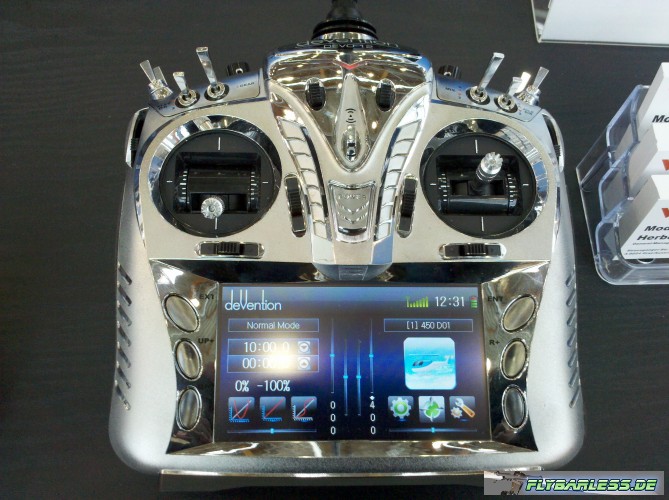

Muy buenas,la emisora tiene muy buena pinta,aunque su diseño no encaja en mis gustos(lo importante es que funcione bien).Al ver el receptor en el link que has puesto,observo que tiene los canales adjudicados a cada funcion: ¿significa esto que no los puedes asignar libremente, o estan puestos como primera referencia para los que empiezan?.A ver si sigues comentando como te va con ella.Un saludo.
Por txipicopter_rc
#1092048
maqroll escribió:Muy buenas,la emisora tiene muy buena pinta,aunque su diseño no encaja en mis gustos(lo importante es que funcione bien).Al ver el receptor en el link que has puesto,observo que tiene los canales adjudicados a cada funcion: ¿significa esto que no los puedes asignar libremente, o estan puestos como primera referencia para los que empiezan?.A ver si sigues comentando como te va con ella.Un saludo.
Pues supongo será donde haya que ponerlos ya que para adjuducar diferentes funciones ya están los modos de vuelo, no obstante supongo que se pueden conectar donde quieras ya que en la anterior, la 2801pro lo tengo hecho así en uno de mis 250 para el gyro que lo llevo en el canal gear, por lo que digo creo que lo mejor es hacer caso de esa recomendación y si quieres asignar otro modo lo haces y así se sigue llamando cada cosa por su nombre, a el final creo que es lo mejor para no liarte.
Por lo demás,,, aún tengo que comprar RX para ella ya que los antigus no valen, cosa que es un punto en contra de ella, la verdad y de momento solo la estoy usando con el genius cp. :(
