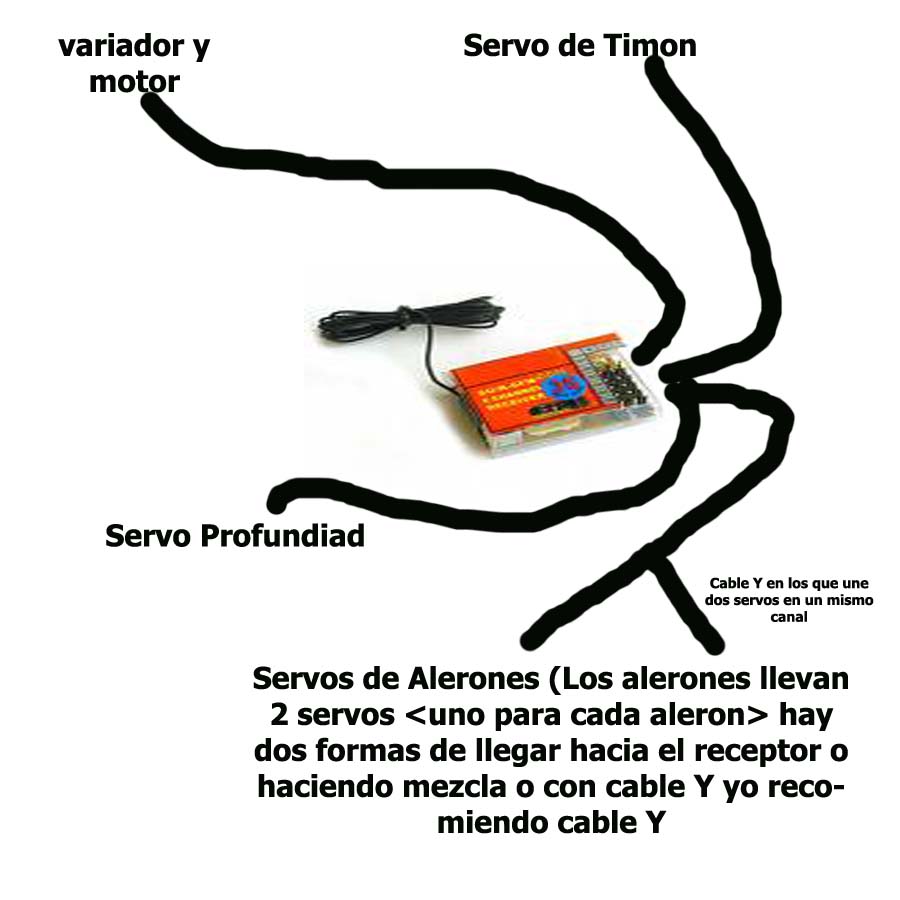

Aqui te dego un esquema que he hecho rapidamente, dependiendo cada marca de emisora tiene su respectivo canal para su funcion, es decir, variador, servo de timon, servo de prof, servos de alerones... Sabes a que canal corresponde cada funcion? Te lo tiene que poner en las instrucciones de la emisora. De momento te dego este esquemita

Por cierto, en el tema de los alerones, el easy glider tiene un servo para cada aleron. Hay dos formas de conectar los servos de los alerones: Por mezcla desde la emisora o con cable Y, yo me lanzo hacia el cable Y, porque te olvidas de hacer mezcla. Si hay algun problem, avisa.
