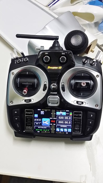

hoy he recibido la nueva emisora de graupner mz-18 y no soy capaz de enlazar los receptores si alguien supiera y quisiera ayudarme por favor tambien estoy intentando actualizarla en español pero no hay manera . ayuda gracias..
tlf 605276218 whatsap
el manual biene en ingles y no se una papa de ingless..jjj gracias..

algunas tiendas las ponen mas baratas pero ten un receptor yo la compre por 449e y me dieron dos receptores y enbio gratis..
haora temgo un problema me he descargado el nuevo soware y las voces en castellano y resulta que se a actualizado la emisora pero me he quedado sin vos ni sonidos de alarmas etc y haora no tengo huevos de ponerla como estaba voy a tener que mandarla al servicio tecnico de graupner en españa joderrrr...
si sabeis de alguien o tienda que sepa hacer estas cosas estaria muy agradecido ..saludoss

pues si la tengo que mandar donde la compre al final logre poner las voces en español pero al actualizar la emisora se quedo la pantalla en blanco y se a borrado todo
la enciendo pero no sale nada todo borrado ...que putada joder ..lo que no entiendo si se hace comercio de graupner en españa por que carajo no hacen las cosas para entender las funciones y manuelaes en castellano,,joderrr.....

este es el mensaje que mande ala tienda y me han dicho que a lo mejor me mandan una nueva no lo confirmo todavia
esto son las actualizaciones de graupner ( http://www.graupner.de/en/supportdetail ... 40352a29f9 )
he tenido un problemilla con las actualizaciones
estuve realizando las actualizaciones y empeze con la de voz y salio todo correcto pero cuando fui actualizar el fireware de la 1.012 al 1.014 nueva actualisacion se quedo la pantalla en blanco a los pocos segundo se apago y haora es como si se ubiera borrado todo enciendo la emisora la pantalla se que da en negro como si estuviera apagada pero el logotipo de graupner se queda encendido y cuando bajo el interruptor para apagar la emisora sigue el logotipo de graupner encendido con lo cual tengo que quitar la bateria de la emisora.
ruego por favor que me ayudeis a buscar una solucion .
atentamente .
muchas gracias saludos cordiales..
( es un pequeño video de demostracion de la emisora referente a lo que comente en el mensaje de la pantalla en negro y la luz del logotipo )
http://www.youtube.com/watch?v=f4L3NoHY ... e=youtu.be
