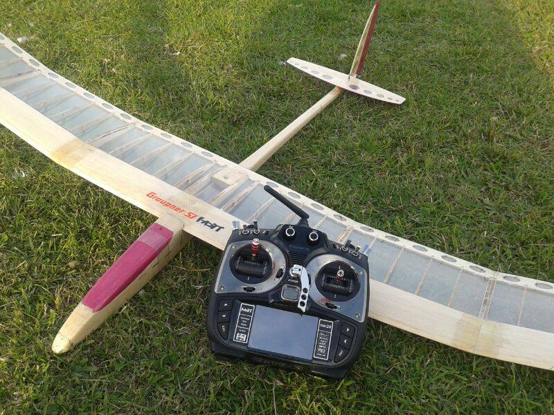

hola buen día, soy nuevo en el foro, escribo desde argentina, soy un reciente propietario de una MZ 24, buscando info encontré este post y uno mas donde habla de la poca se;al de la emisora y la perdida de telemetria a unos 400 metros, yo hasta ahora no tengo problemas, pero solo la use dos días de los cuales uno fue en concurso de una categoría nacional que llamamos mini termicos , veleros dos canales de 1,5 metros.
ya que me preparo para actualizar el firmaware a su ultima versión me pregunto si me podrán informar donde bajar la actualización de voces en castellano, muchas gracias
les dejo foto de mi modelo y mi web,
http://www.fmglaserkits.blogspot.com
saludos felipe
