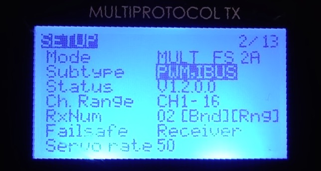

Hola ricardomotril:
Verifica que estas dando salida PWM.

Gracias Raúl, lo acabo de hacer y se "bindeó" con el receptor, tenía mal el "subtype".

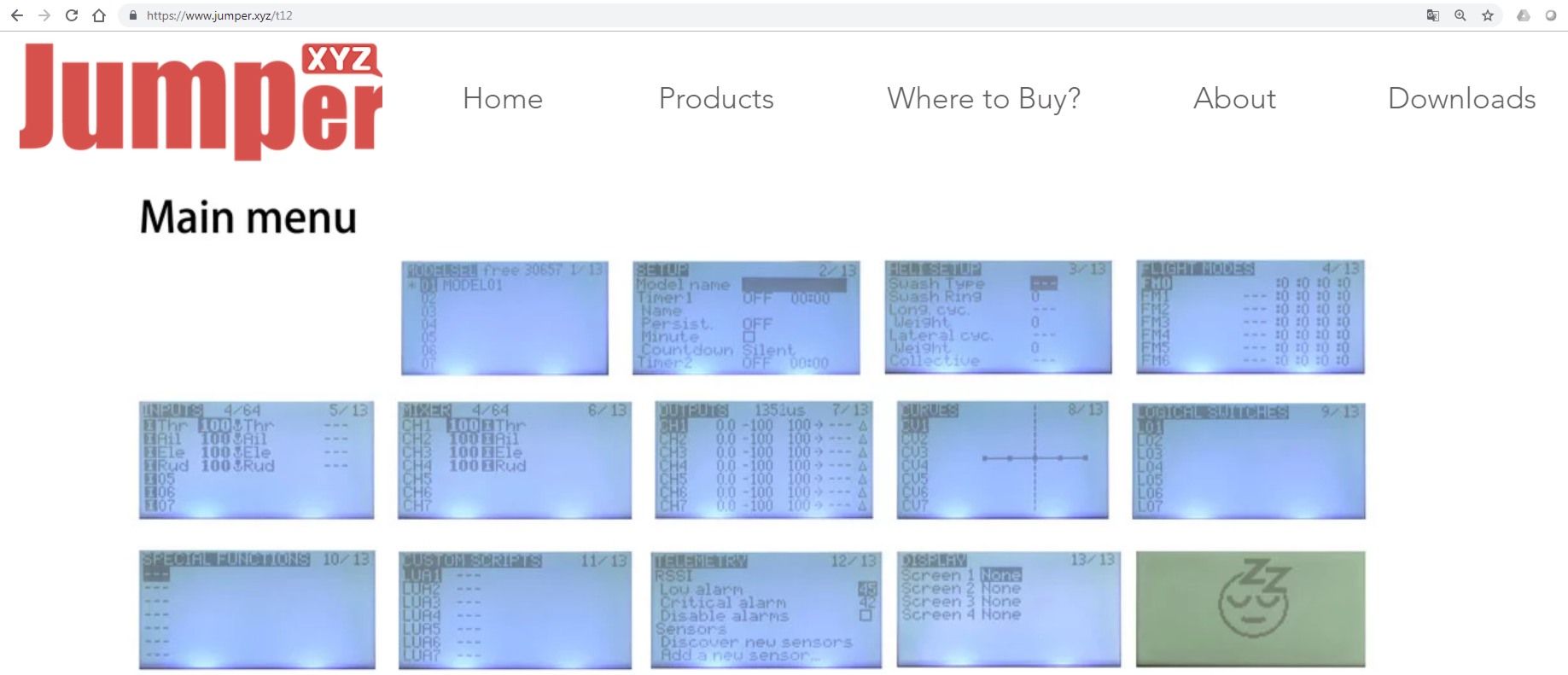

Siendo no poder ayudarte mucho más, pero lo que me comentas, lo tienes de tener entrando en el menú y accediendo a la páginas 6,7 y 8:
Por si te sirve de ayuda tenemos este manual de open-tx.
https://www.miliamperios.com/blog/opent ... utorial-1/
Esta hecho en el software pero puede darte una idea de como se hacen las cosas en open-tx.
El resultado es lo que debes te introducir en la emisora a través de los menús si no usas un ordenador para hacer la programación.

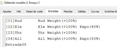

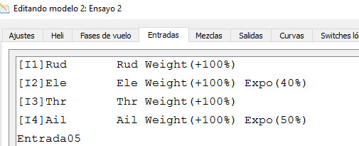

En esta imagen se ha introducido exponencial al 40% en el canal 2 y del 50% en el 4 en la pantalla de INPUTS o entrada.
