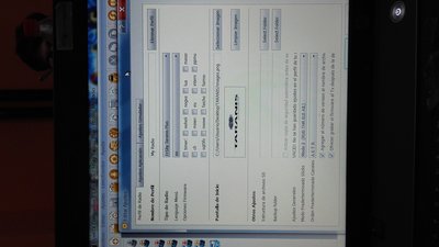

Vamos a ver Juan, quieres indicarme lo que tengo que ir haciendo para poder poner mi Taranis X9D PLUS en español, tanto los textos como la voz, empecemos desde cero.
#1379273
[/img][/img]
juan- escribió:
Jue, 21 Dic 2017 21:53
1º Instala el companion y muéstrame la pantalla.
esta es la pantalla.
#1379276

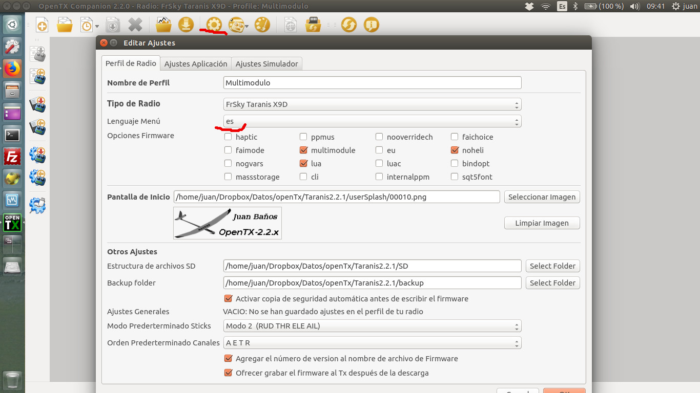

juan- escribió:
Jue, 21 Dic 2017 22:58
ok
2.- Desarga el firmware (Flecha gorda para abajo)
3.- Mételo en la radio, elige el icono de la izquierda correspondiente (Tiene bocadillo de ayuda cuando lo señalas)

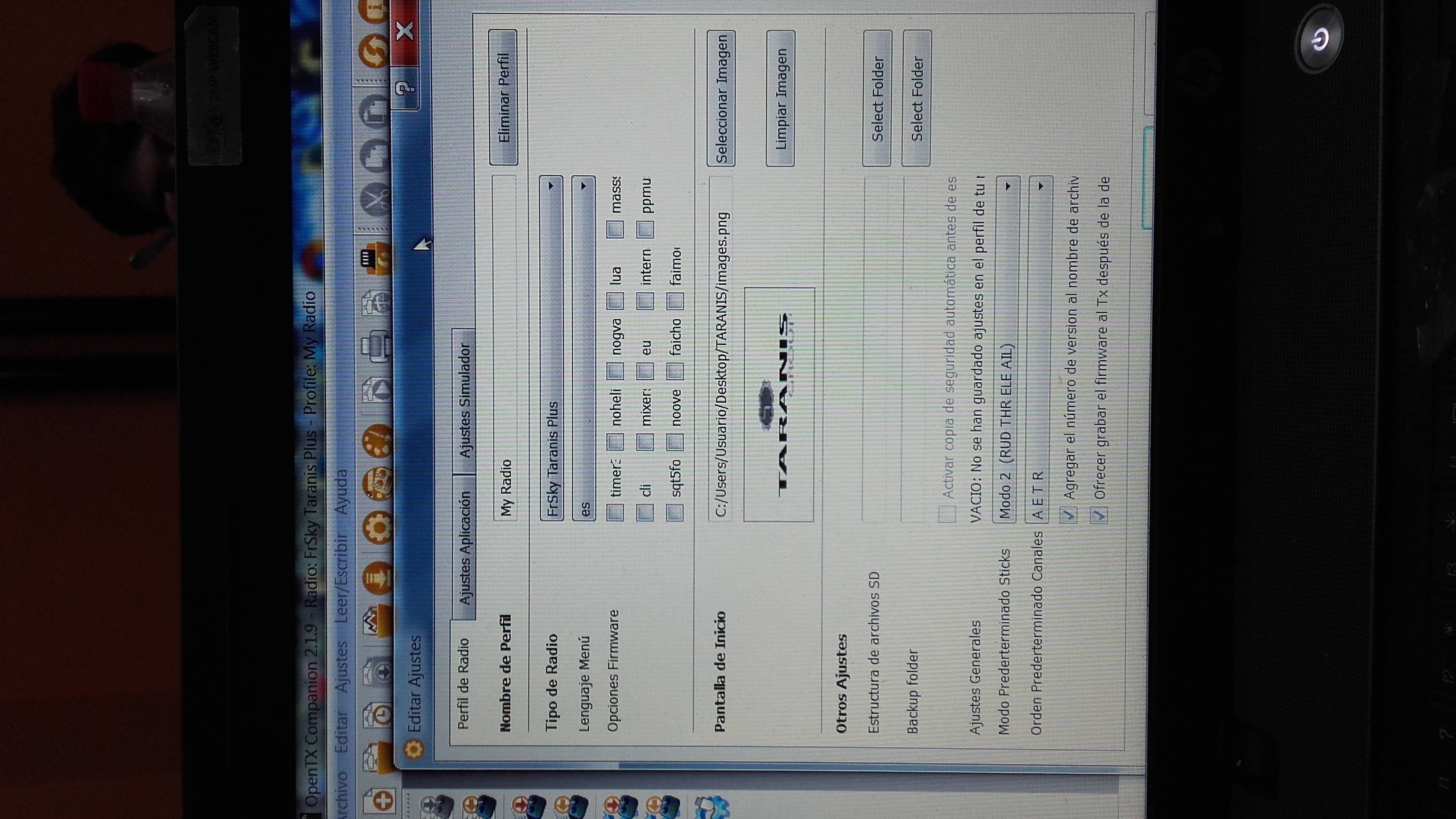

#1379284
Unos hackers rusos han borrado mi mensaje, lo repito:
3.1.- Enciende la radio en modo bootloader (Trims al centro) y conecta la radio al USB, comprueba que aparecen dos carpetas nuevas.
3.2.- Escribe el firmware que has guardado en el paso anterior, a la radio, usa el tercer icono abajo por la izquierda del companion.

Por fin se ha puesto los textos en español, aunque no todos.
ahora para poner la voz que hay que hacer Juan.
:D :D :D :D :D :D :D
