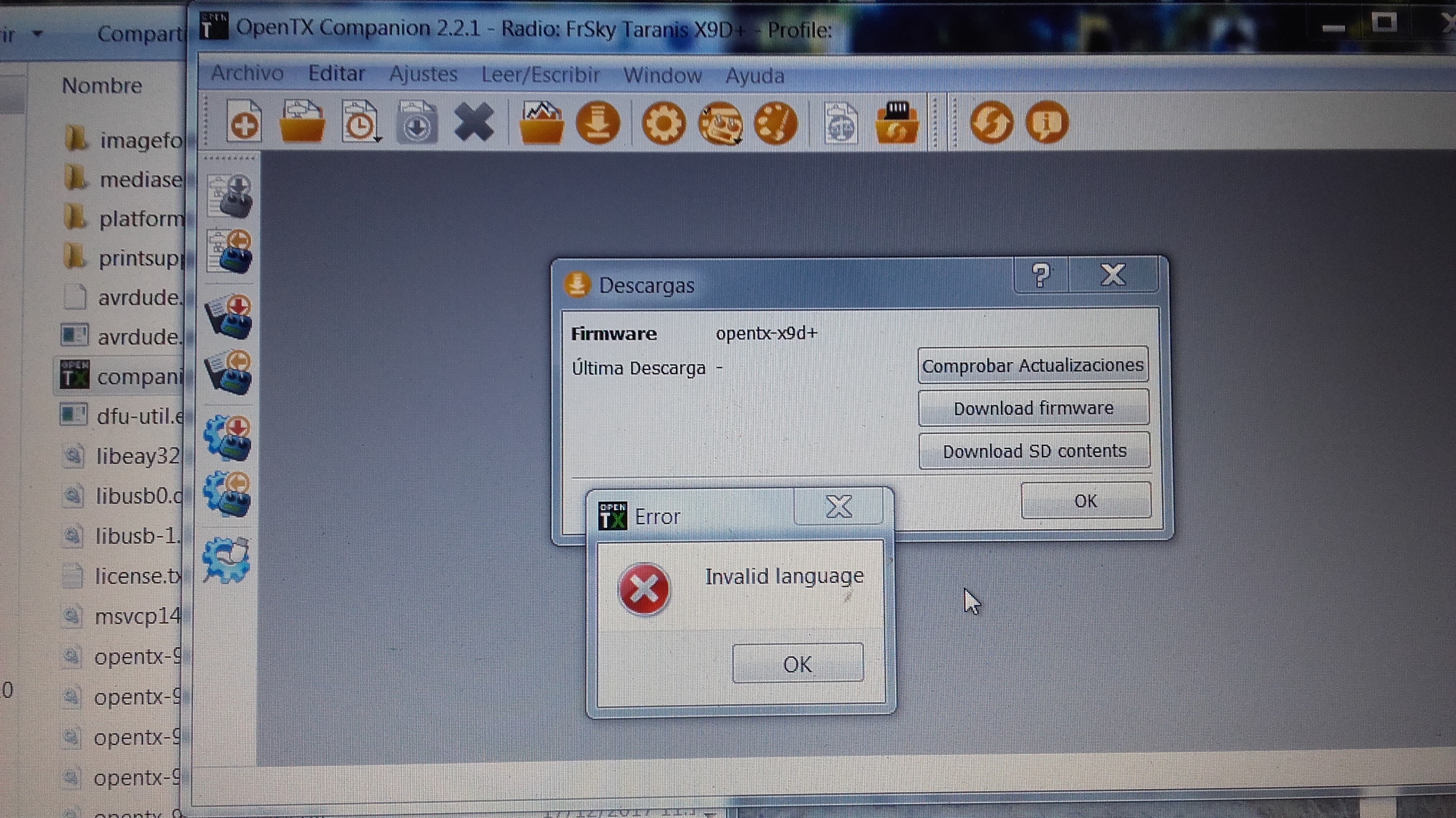

Juan al hacer la descarga me da error (lenguaje invalido) te pongo un pantallazo.

El error de windows se puede reparar metiendo esta actualización:
https://support.microsoft.com/en-us/hel ... in-windows
En esto yo no te puedo ayudar porque no uso güindos , hablo de oidas.
Solo he probado tarjetas hasta 8GB, pero probaremos.

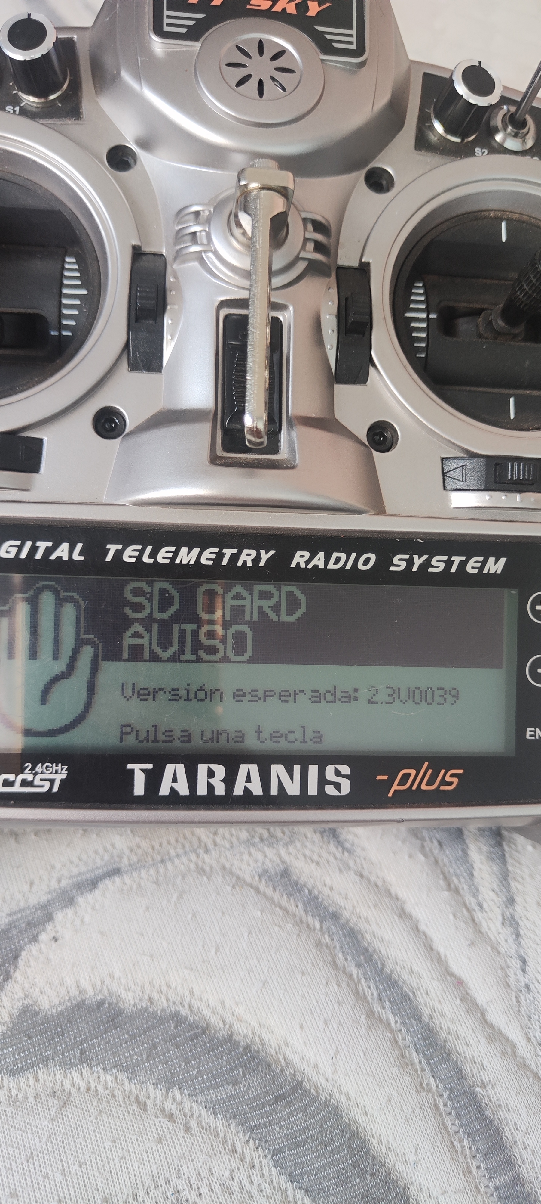

en la pantalla de inicio pone
SD CARD
WARNING
Expected version: 2.2 V 0013
Press any key
Perdona por la brasa que te estoy dando, pero te lo agradezco muchisimo todo lo que estas haciendo por mi , de corazon.

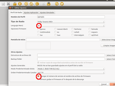

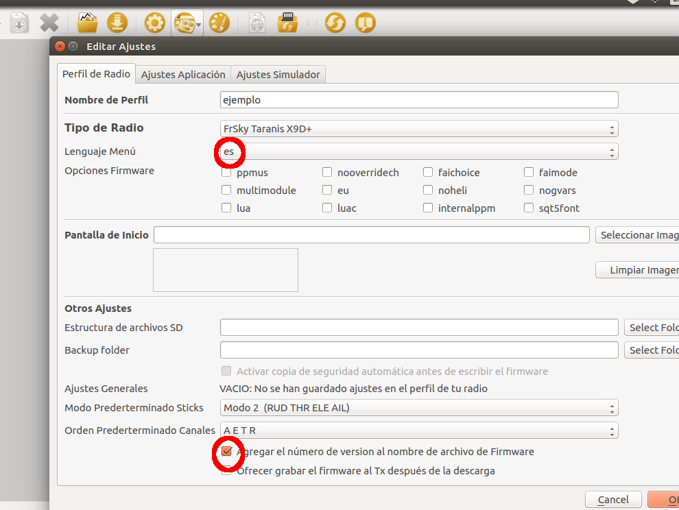

Confiuralo así, y repite todos los pasos , no te preocupes tengo experiencia, si quisiera simplificar te diria que me envies la emisora, de este modo mucha gente puede aprender.
6.- Una vez hecho esto cambia la SD por la que tienes preparada.

en la pantalla de inicio antes ponia
SD CARD
WARNING
Press any key
y ahora pone
SD CARD
AVISO
Pulse una tecla

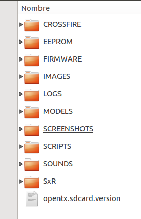

La microSD es incorrecta ¿Que tiene dentro?
tiene que ser así:
#1379351
Hecho, volvi a descargar el archivo y ya esta todo correcto.
