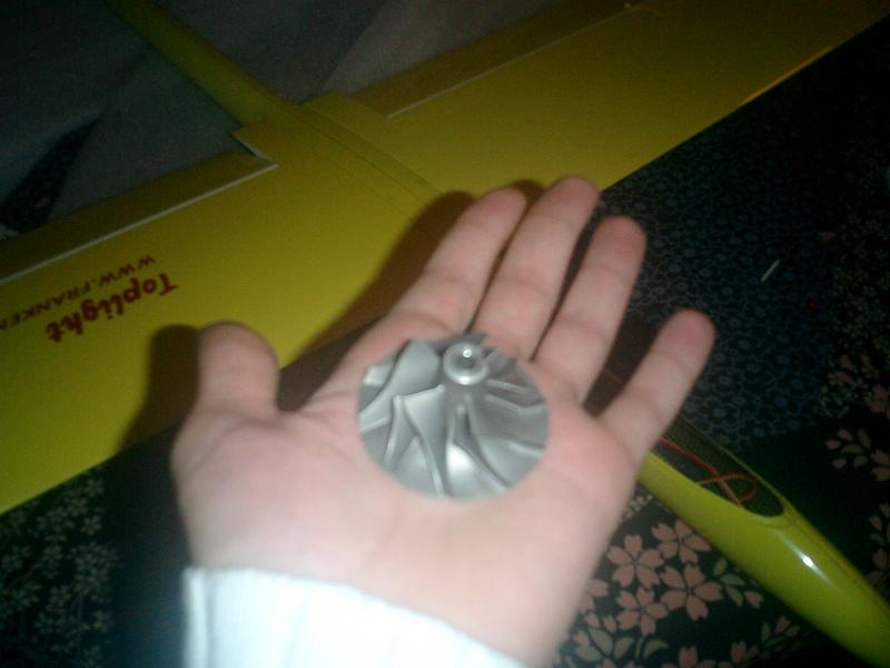

Uno de los principales compresores que tengo en mi cabeza para las priemras pruebas, de 51mm de diametro.
compresor 51mm.JPG (72.65 KiB) Visto 1434 veces
