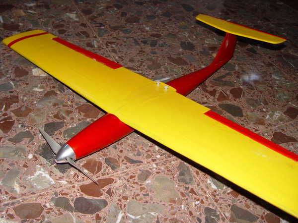

El avioncito es este:
No creo que haya tenido muchos errores de construcción, pues no es el primer avión que hago ni mucho menos, pero la cuestión es que el estreno ha sido un desastre. Os cuento:
Después de ver algunos videos de gente lanzando este tipo de pilones, un compañero se ha dispuesto a lanzármelo.
Doy gas a fondo, mi colega da unos pasos y lo lanza. Inmediatamente se ha puesto a hacer toneles a izquierdas sin posibilidad de control. Corto gas y el avión cae de morros contra el suelo (menos mal que estaba blando a causa de las lluvias :mrgreen: ).
No se ha hecho nada grave, se ha soltado la bancada y listo, pero ahora me da "yuyu" porque no sabemos a qué ha sido debido el percance.
A ver si alguien puede darme alguna pista. A mi así a bote pronto sólo se me ocurre una combinación de mal trimado e incidencia, aunque ambas cosas estaban comprobadas antes del estreno, pero igual era insuficiente :roll:
Agradezco cualquier comentario, porque aún no me doy por vencido, a no ser que me digáis lo contrario, claro :mrgreen:
