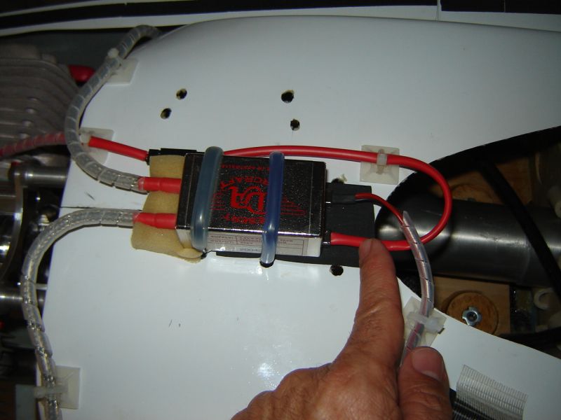

El domingo antes del vuelo del katana, (del cual realizamos el video que hemos subido). cuando arrancamos el motor, y dejarlo que se caliente, al acelerarlo empezo a petarderar, y no se quitaba.
Volvimos arrancar y paso lo mismo...desmontamos bujías y perfectas, bateria del encendido perfecta, todo bien
Volvemos arrancar y pasa igual, y sujetamos el encendido con la mano pues vemos que vibra mucho, (está en la base superior del katana) foto, y... perfecto, se ha quitado el problema.
Desmontamos el encendido, lo adelantamos hacia la apagallamas, para que vibre menos, y perfecto.
Realizamos los vuelos que habéis visto en los vídeos.
¿Sabéis que puede haber pasado? ¿Os ha pasado a alguno ?
Es posible que la vibración le haya afectado al encendido y de hay los petarderos, y al quitar la vibración vaya bien?
