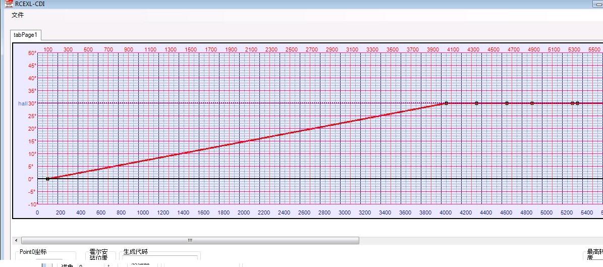

Por Jose Luis28
#1253136
El problema de todo lo programable es como se lo presentas al usuario final, como la gente va a interactuar con ese setup que ponen a su disposición. A la gente hay que ponerselo no fácil, sino chupaito. No puedes marear a la gente con engorrosos manuales. Una vez vi el manual de un OptoSW , (matizo no es un RCEXL) , pero si de famosilla marca, que joder pense :roll: , el que vea el manual no se lo comprá, XD. :roll: Vaya testamento, y que liante, :roll: , yo no leí ni el manual de la emisora.
Que con un CDI programable vas a sacar mas rendimiento, por supuesto, anda , y con una inyección electronica, mas todavia. Pero quien lo va a sacar :?: , además, teniendo en cuenta que tendrían que incorporar sensores para poder corregir posibles errores humanos en la elección de la curva, mas complejidad, mas posibilidad de averia, mmm. La centralita CDI necesitaría como poco. o sensores de temperatura, (termopares, no PTCs (muy lentas de respuesta) ), o un sensor de picado (Knocking sensor), y como los instalas :?: , tendrían que venir ya instalado, encarecería el producto,.........., no, en estos momentos, piens, y con la crisis, no son convenientes cambios tán radicales, que habría gente que lo pagaría, siempre, pero para marcas de batalla como DLE, DLA, RCGF (buena la hélice Alberto :wink: ), HKing, , JC,........., pienso, no les interesa, ellos, todos, su curvita para que garantize la fiabilidad y punto pelota que los motores van cojonudos así. :P
Que alguien abrirá la lata algún dia, seguro que sí, pero, yo no creo que sea el momento.
Marco, :shock: , ahí va la curvita que no es tal: :lol:
Por fin, lo encontré.
Esta me la pasaron hace ya mucho, mucho, igual 2 años. Es la única que tengo. Es una pendiente hasta aprox. las 4050 rpm .
:wink:
Última edición por Jose Luis28 el Jue, 12 Dic 2013 20:49, editado 2 veces en total.
