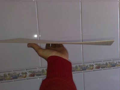

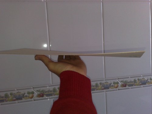

Compré en Segrelles unas planchas de contrachapado (6) de 1,2 y 2 milimetros. La verdad me ha decepcionado, son de ModelImport.
Para mi no valen para contruir.
¿Me podéis ayudar?
¿Puedo enderezarlas de algún modo?

Si, tal ves es uno de las mejores sistemas para solucionarlo, así lo hago yo cuando me ha ocurrido, quedan perfectas, saludos,

Si no te da resultado, prueba a mojarlo con una mezcla de agua caliente y amoníaco al 50%. Luego lo secas con un secador de aire caliente, manteniéndolo plano con pesos o algo similar.

pues ayer yo tenia una plancha de 3 mm de contrachapado ovalada y asi un poco como tu y lo que hice fue poner el contrachapado en un sitio recto y lo planche con la plancha a tope y se quedo liso
