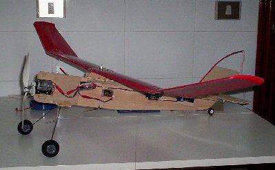

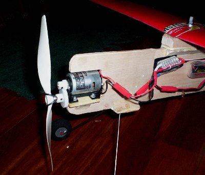

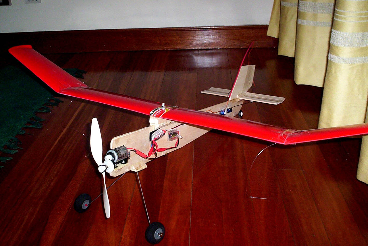

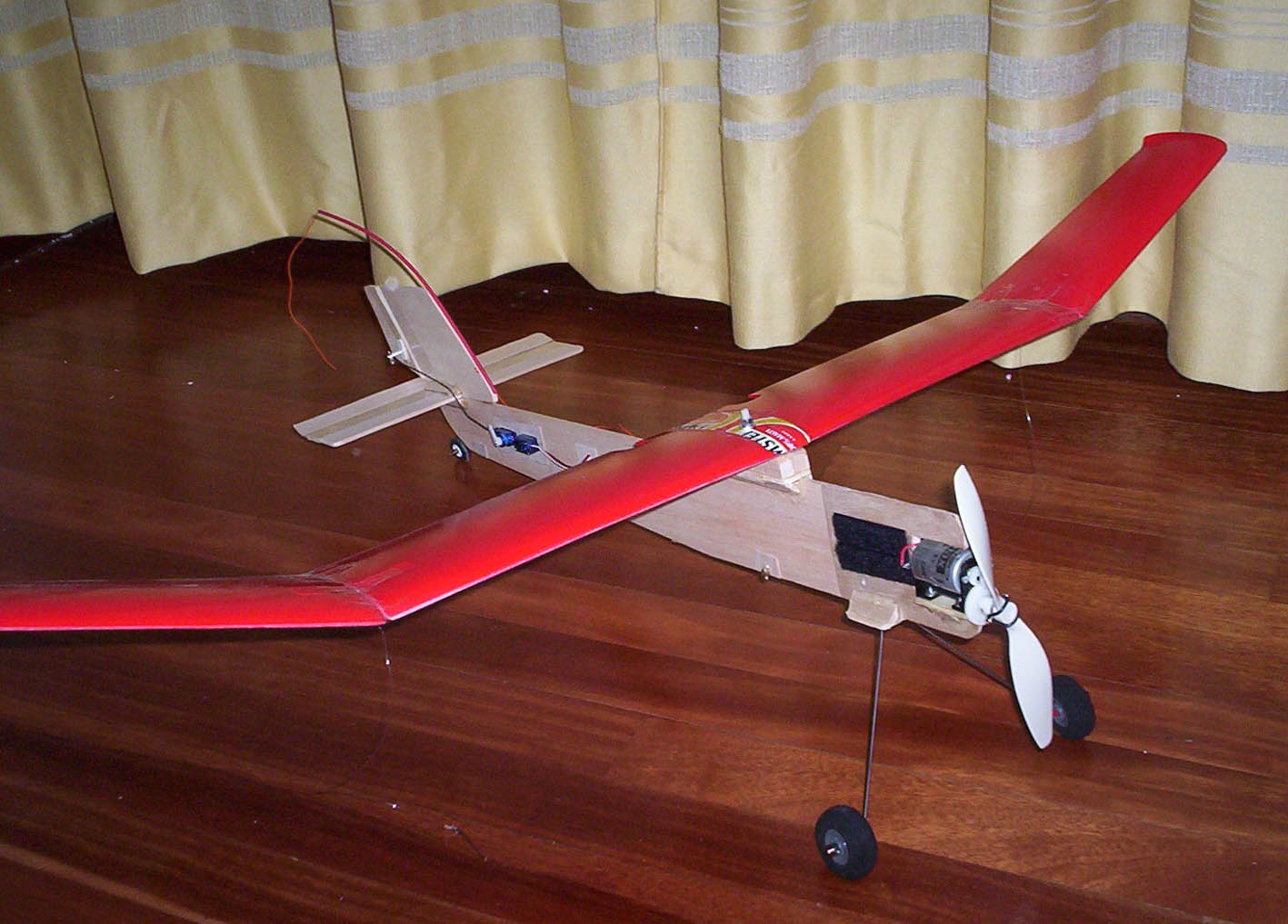

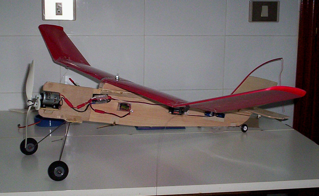

He construido un “engendro” partiendo de unas alas de FALCON (envergadura 110 cm y cuerda 12 cm = 13,2 dm2 y un fuselaje “tabla” (balsa de 5 mm)

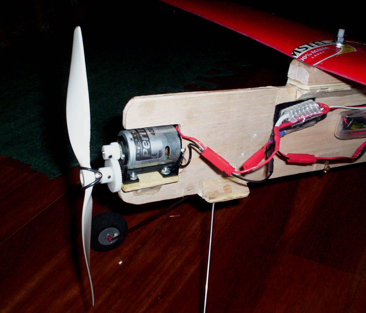

Le he puesto un motor PERMAX 400, con una reductora MULTIPLEX de 2,3 : 1, una batería LIPO de 2S1P de 1.500 Mah y tren de aterrizaje de acero de 2 mm.
Pesa 434 gramos todo completo (receptor, batería, etc.). Carga alar 33 gr. / dm2 ¡ Me he pasado en los refuerzos y en el epoxi ¡

Como prometi os cuelgo unas imagenes.
En realidad mis dudas eran si las alas del FALCON resistirian el peso de aproximadamente 440 gramos y el empuje del motor 400.
Alguien tiene una sugerencia o me tiro al agua

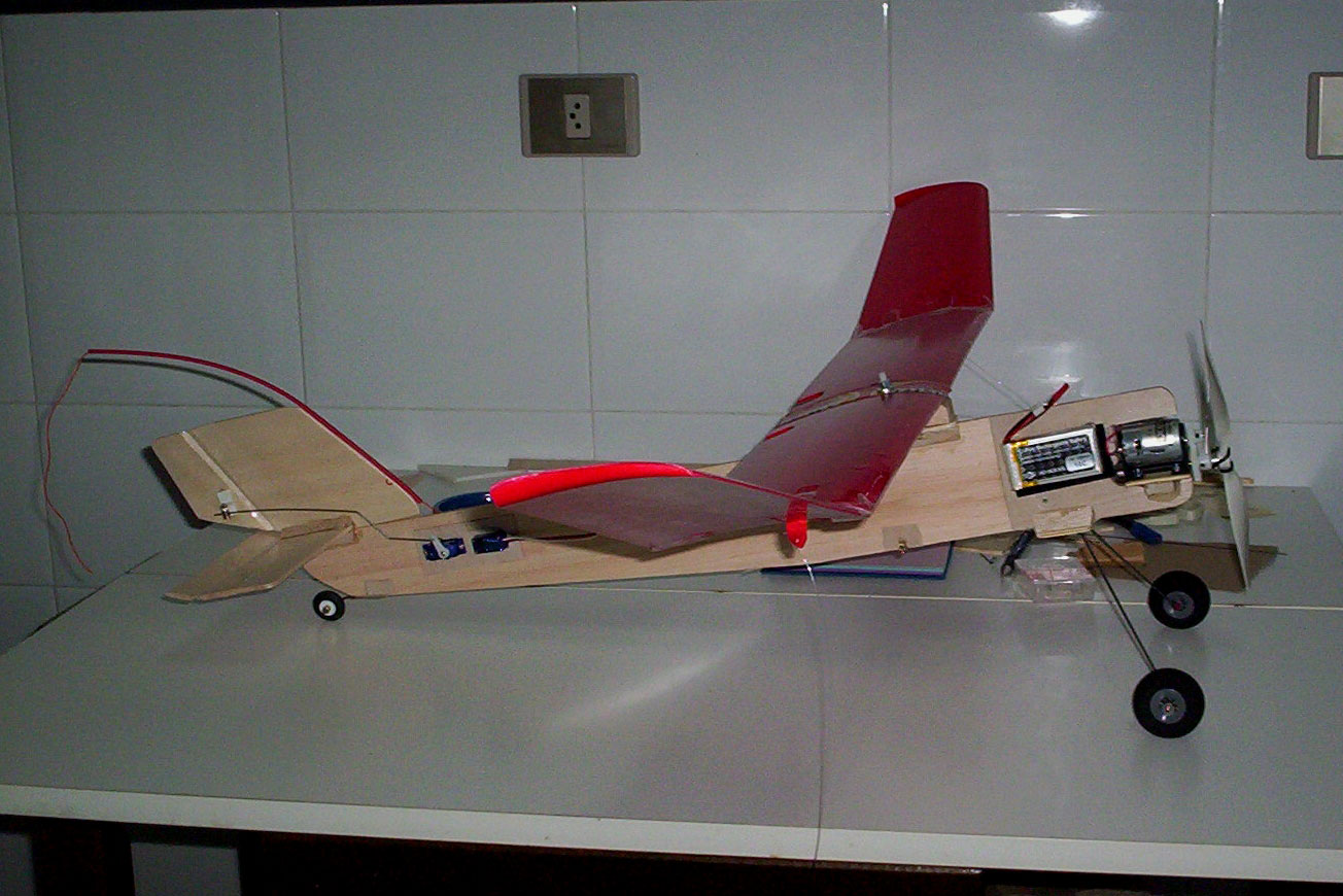

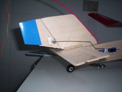

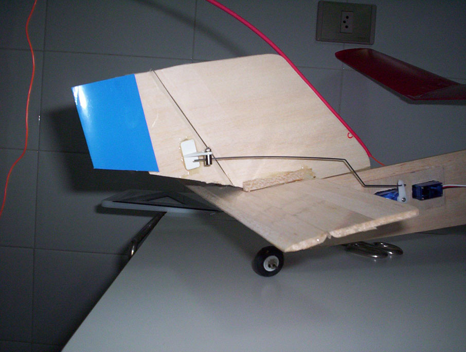

Decido ampliar el timón de dirección con una cartulina doblada y pegada con unas gotas de cyano (ver foto)

Esta vez lo lanzo a mano y sin ningún problema sube suavemente, gira mejor, aunque quizás por el diedro de las alas es un poco lento en la respuesta.

Como te puedes imaginar, todo lo hice a ojimetro
Aplicando poco más o menos la regla " todo una tercera parte"
De las fotos se pueden deducir las medidas.
Pero si tienes mucho interes puedo coger el metro y darte unos datos.

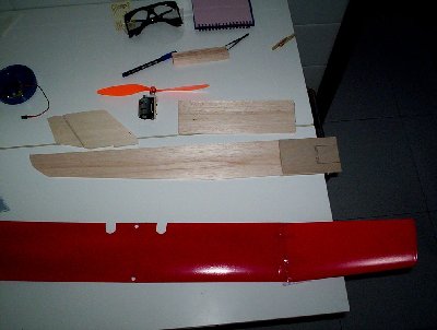

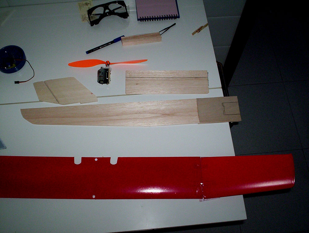

Te adjunto una imagen de como empezo todo.
Es muy facil de construir:
Bisagras de cello, todo sujetado con velcro (por cierto no se ha movido nada, despues del vuelo y aterrizaje), etc...
Por cierto la hélice era de 8 x 6, utilizando un salva-helices de los de junta-torica. Creo que se ve en una de las fotos.
Ya me diras

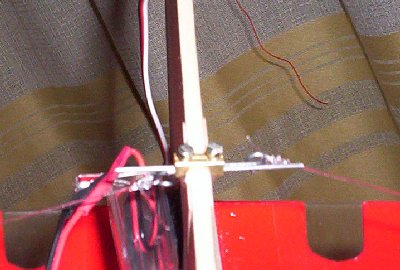

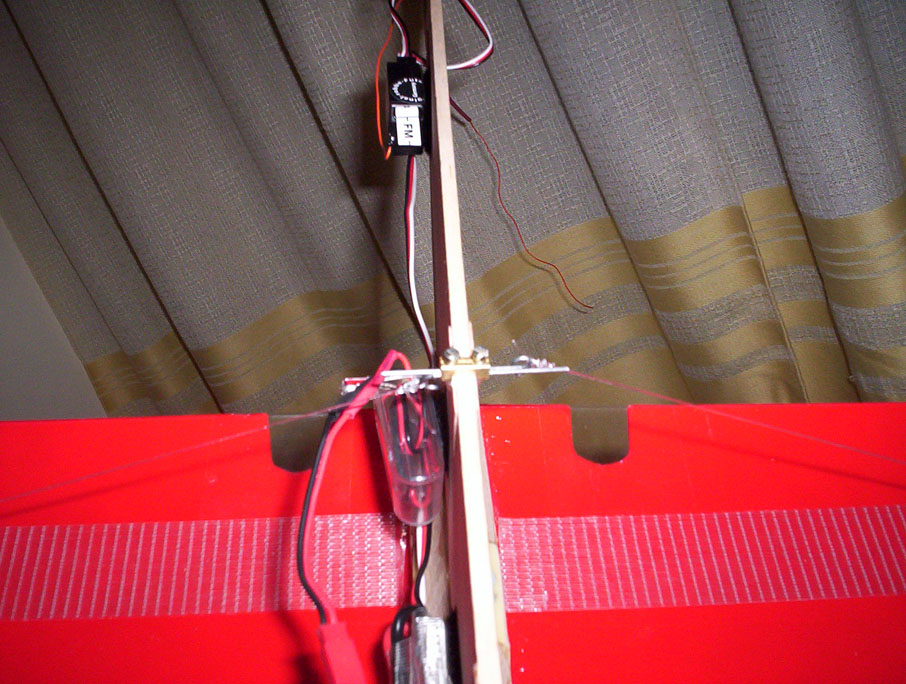

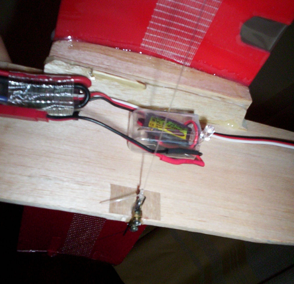

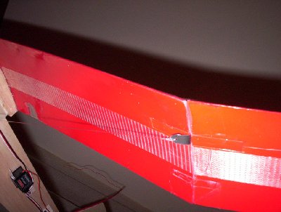

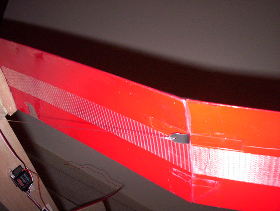

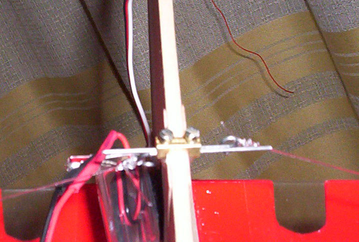

Una de mis principales dudas al principio era:
¿ Las alas, tan blanditas, soportarán el peso de 430 g. y la fuerza del motor 400?
Así que me decidí a reforzarlas.
Añadí una pequeña escuadra, en la unión del diedro aprovechando el alambre
La escuadra la construí de “lata de cerveza”
Si estáis interesados en este material podéis verlo en
viewtopic.php?t=43113
Utilice un línea hilo de pescar por cada semi-ala y las sujete a la base del fuselaje
utilizando unos trocitos de alambre, que pasan por la parte metálica de una clema de electricista.
Lo que permite tensarlas.
Adicionalmente utilice cinta de embalar reforzada con fibra (la teneis en todos los hiper)
Quizás unas imágenes sean más claras
De momento parece que las alas resisten. Veremos que pasa cuando intente un “looping”
Tuto
