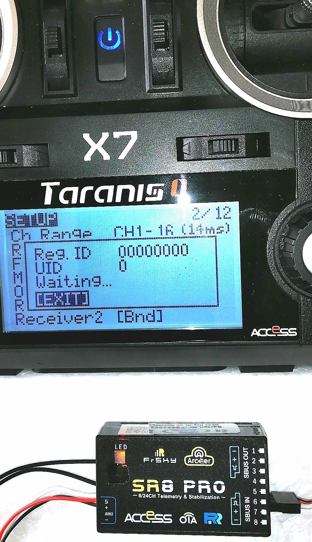

Soy novato tanto en este sitio como en el mundo del aeromodelismo, donde he empezado hace poco como afición junto a mi hijo de 11. Este es el primer equipo que hemos comprado.
Tanto la emisora como el receptor van con el protocolo (creo que es nuevo) ACCESS de FrSky y son LBT EU.
El caso es que no consigo enlazarlos, creo que sigo el procedimiento bien, y he probado muchas veces:
1 - Put Transmitter internal module in [REG] status (it produces continuously three beeps)
2 - Connect receiver to batttery while holding down the register button -> both green and red leds stay ON.
3 - Transmitter shows "Waiting..." and beeps, receiver stays in the same state forever.
Adjunto una foto de los dos elementos que no se hablan.
La emisora la compré en hobbyking y el receptor en una tienda alemana "Engel Modellbau & Technik".
No sé muy bien qué hacer, porque no sé si es algún defecto en el equipo o si se podría resolver de alguna manera. Cualquier consejo es bienvenido.
Muchas gracias de antemano
Jose

Gracias por el consejo lulius.
Ya están enlazados!
Por si a alguien pudiera serle útil, ha sido necesario actualizar varias cosas:
  • Receptor: firmware Archer-X 2.1.6 (siguiendo el proceso tal como indicas en tu mensaje)
  • Emisora: firmware_x7access_en_210208
  • Emisora: módulo interno ISRM: ISRM-N_2.1.6.frsk
  • Emisora: OpenTX a versión 2.3.11
Todos los ficheros están disponibles en la web de FrSky.
Un saludo y gracias por la ayuda.
