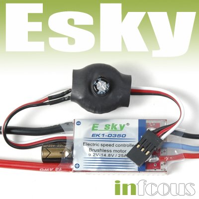

2.-El motor nuevo con su ESC, imagino que el actual lo que trae pegado bajo el sitio de la bateria es el ESC antiguo pienso que habra que quitarlo, verdad?
3.-Tb me llego el salva lipos pero lo que no se que pieza es el variador.

2-Si, el de antes era un ESC de escobillas (Brushed) y ahora vas a poner un ESC para brushless.
3-El variador es el ESC. Se les llama de las dos formas.
4-Si vas a cambiar el variador el motor antiguo ya no te vale.
