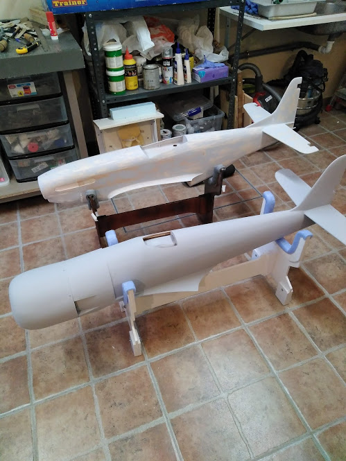

Hola Luis. Yo por entelado entiendo el recubrimiento de alas y superficies con huecos, tipo celosía. Pero creo que te refieres al llamado "enfibrado" de estructuras ya recubiertas por balsa. Si es así, yo he probado los dos métodos y con epoxy creo que queda casi el doble de duro y resistente. Con barniz de poliuretano al agua es mucho más fácil hacerlo y si no le vas a dar golpes fuertes al avión, puede valer. Pero si quieres que resista los años hazlo con epoxy, eso sí cuida que la balsa no "chupe" mucho epoxy porque al final va a pesar mucho. Yo he encontrado dos técnicas para evitarlo, que pueden ser complementarias:
- Imprimarlo primero con tapaporos nitrocelulósico diluido (ya no se encuentra tan fácil porque es tóxico y cancerígeno, pero haciéndolo en exterior y con una buen máscara no hay problema) y lijado posterior.
- Untar el epoxy y repartirlo con una tarjeta de crédito o de plástico y recoger el sobrante con dicha tarjeta. Así se le da el espesor justo de epoxy. (pero protegido igualmente, y con guantes !que pringa que no veas¡).
Voy a intentar subir una foto. El primero está enfibrado con epoxy y el segundo con barniz al agua.
