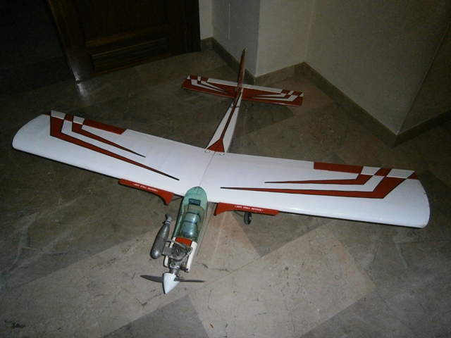

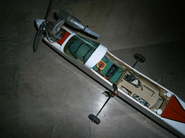

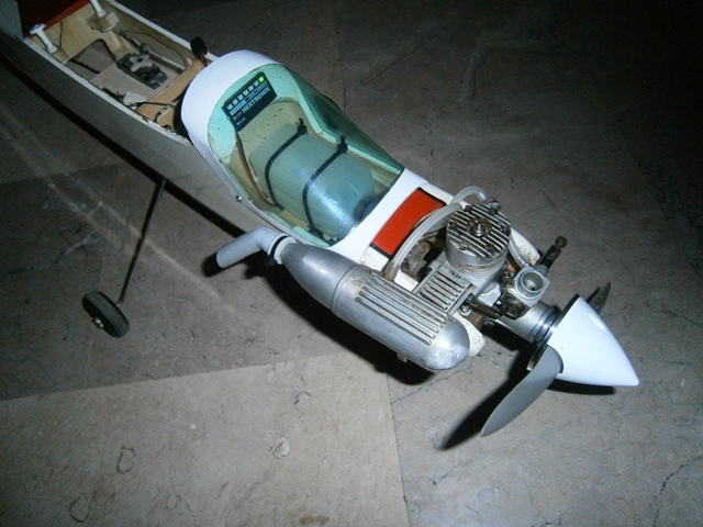

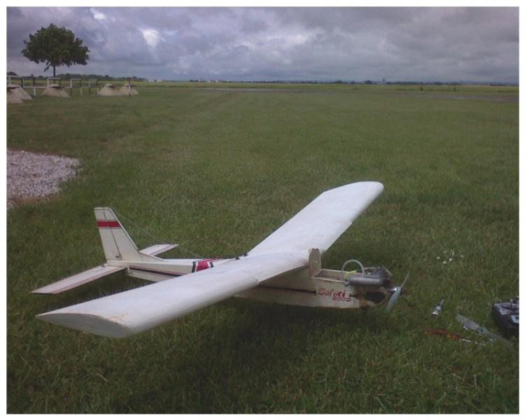

Soy tonto, al ir poniendo a punto el avión he visto que debajo del fuselaje con letras bien grandes ponía Safari.

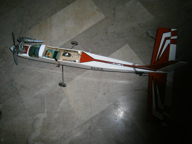

En el interior se ven piezas numeradas, me imagino que el avión se montó a partir de un kit, el montaje y entelado está bien hecho, pero se nota que no es de fábrica.

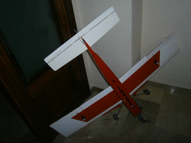

Algunas transmisiones de los mandos están con sirgas y tubos de plástico. En los alerones como iban un poco duras decidí sustituirlas y utilizar dos de los servos del avión con conectores de Multiplex antiguos.
Al sustituir los conectores y alargar los cables como unos 35cm los servos de alerones se mueven lentamente y no vuelven al origen al centrar el mando de la emisora.
Nunca me pasó nada parecido con servos modernos, voy a probar 2 Futaba actuales a ver si el problema viene realmente de alargar los cables.
