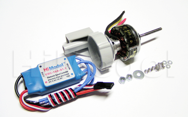

Hoy por hoy me plantearía pillar este combo de motor + variador 31$
http://www.himodel.com/en/rc_hobby/electric_1442.php

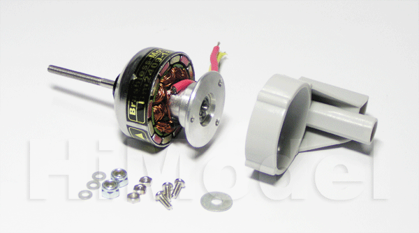

El motor que viene con el pack es este:
http://www.himodel.com/en/rc_hobby/electric_1280.php
Según pone:
Weight:65g
Output Axis:M3
Current:8.2A/12.7A
BATTERY: 3-4 cells Lipo
KV:1000
3 cell lipo: 10x5 APC-E prop; 7200RPM 10V 12.7A Thrust 718 gram ( Air pressure 76mmHg/25 centigrade)
Suit for sports airplanes and scale airplanes with fly weight between 500-800 gram, using 1300mAh 10C Lipo and 15A-18A electric speed controller ( ESC ).
O sea que con 3S y hélice 10x5, con un consumo de 12.7A puede levantar en vertical 718g y puede hacer volar aviones de hasta 800g sin problemas.
Este consumo permite seguir trabajando con ratios de descarga de 10C en las lipos, lo que reduce bastante el coste.
