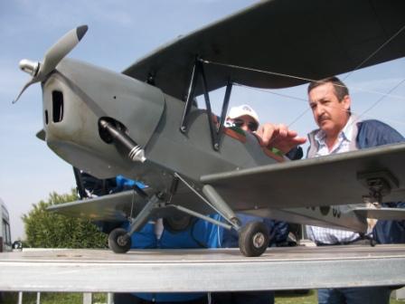

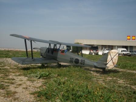

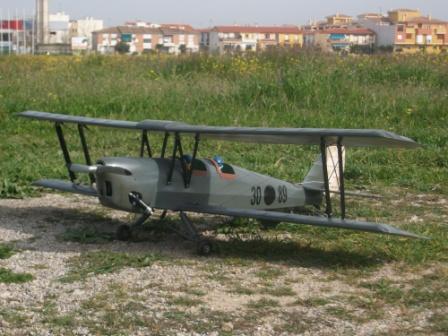

hola alvaro 89. una buena tecnica de envejecimiento es usando betun judaico,querada super autentico.sobre el oracover se puede envejecer e incluso pintar, solo tienes que lijar la pelicula de brillo que tiene la lamina y cuando este mate el oracover le puedes tratar como cualquier superficie,eso si ten paciencia,mucha paciencia a la hora de lijar(con una lija de grano muy fino,claro)porque el oracover es muy finito y a nada que profundices mucho en el lijado te lo comes.por comentarte,el avion del que te paso las fotos era amarillo forrado con oracover,ahora es gris y ademas envejecido,te paso fotos para que veas como queda.
