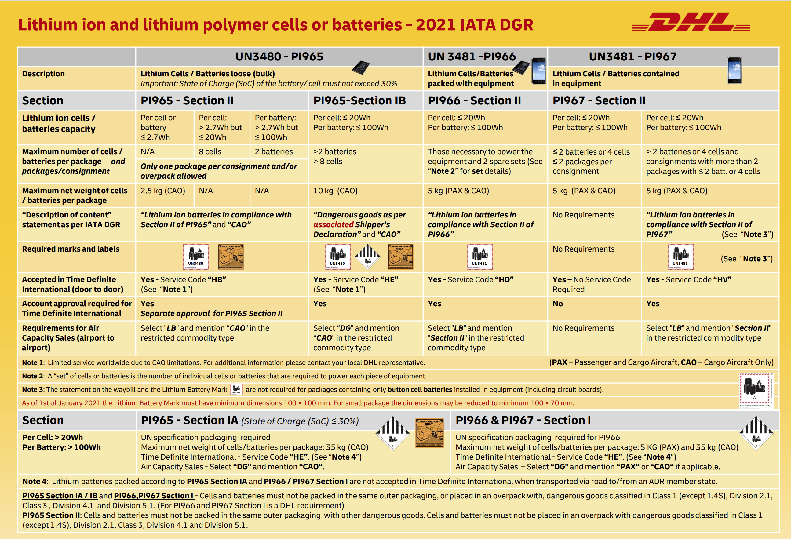

Por si a alguien le sirve, adjunto una imagen de DHL con las distintas opciones para baterías sueltas, enviadas con equipos, y enviadas en equipos, que creo que es bastante ilustrativa (si pincháis espero que se vea bien grande).
Ahora, a documentar el estado de las baterías y enviar :)

El etiquetado UN3480 aplica a las regulaciones de tránsito/carga OACI/IATA y no a transito/carga terrestre.
Nunca he recibido una batería con etiquetado UN3480, si he recibido el paquete etiquetado en cajas de 100 celdas 18650 o celdas lipo pero baterias montadas no.
