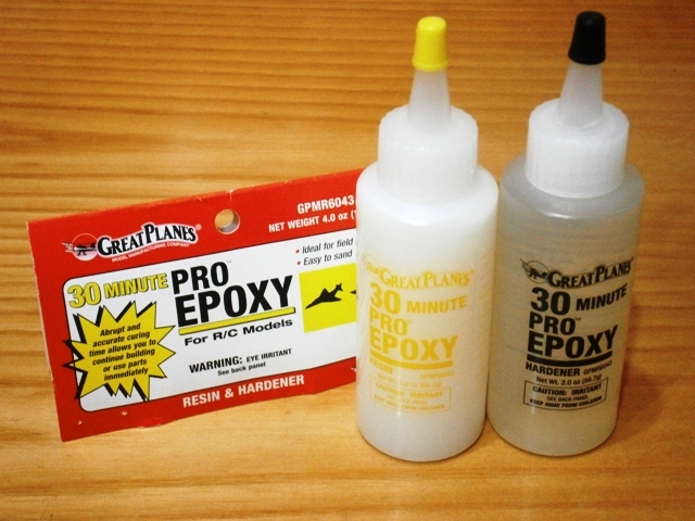

Hace un par de años, compré epoxy de 30' de la Great Planes en Tower. Todavía no lo había necesitado y ayer me disponía a utilizarlo, los botes aun estaban en su bolsa original, con el tapón interior de precinto, los tenia en casa dentro de un armario.
El bote de resina estaba como una piedra.
El tema es saber si el epoxy caduca, pues durante este tiempo no entró aire en los botes, ni les dio la luz, ni cambios de temperatura.
¿Hay alguna manera de preservar, para que no se endurezca la resina?

roblej escribió:¿Has probado a meterlos al "bañomaría" un rato?
Muchas gracias, ahora la resina ya está liquida.

De todas formas, sí, el epoxy caduca y aunque no conste fecha, deberías prever acabarlo durante el año de adquisición.
Lo que te dure después, eso te has encontrado.
