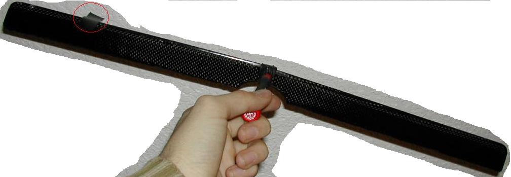

Soy novato tengo un twister de paso fijo y me gustaria saber como se equilibran las palas del rotor principal y como hacer que giren en el mismo plano ya que una gira mas alta que otra.

Unelas fuertemente con una goma (o lo que encuentres) y haz pasar un eje (destornillador, palo, lo q quieras) por los agujeros de cada una, sobre el cual puedan ostilar libremente a un lado o a otro.
Lo conveniente es que se mantentan en la misma horizontal, si no es asi, pues deberás poner un trozo de cinta aislante, celo, (o plomo como en los reales) en la pala más elevada para compensar la oscilación.
obserba la foto.
espero q t sirva.
No es que mis palas esten así de mal equilibradas, la foto la e sacado aposta para la ocasión. ^^
equilibrado de palas.JPG (31.8 KiB) Visto 418 veces
