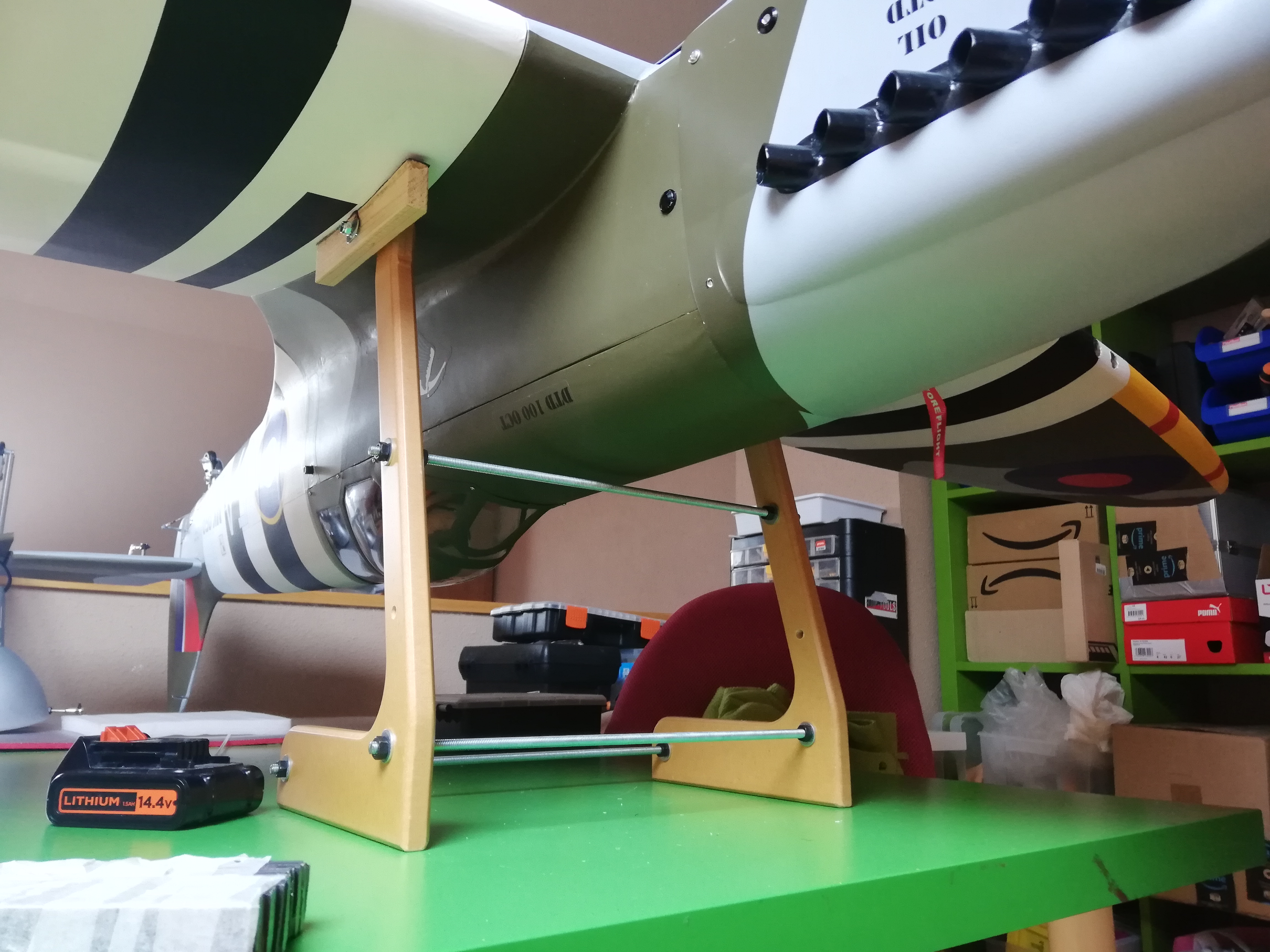

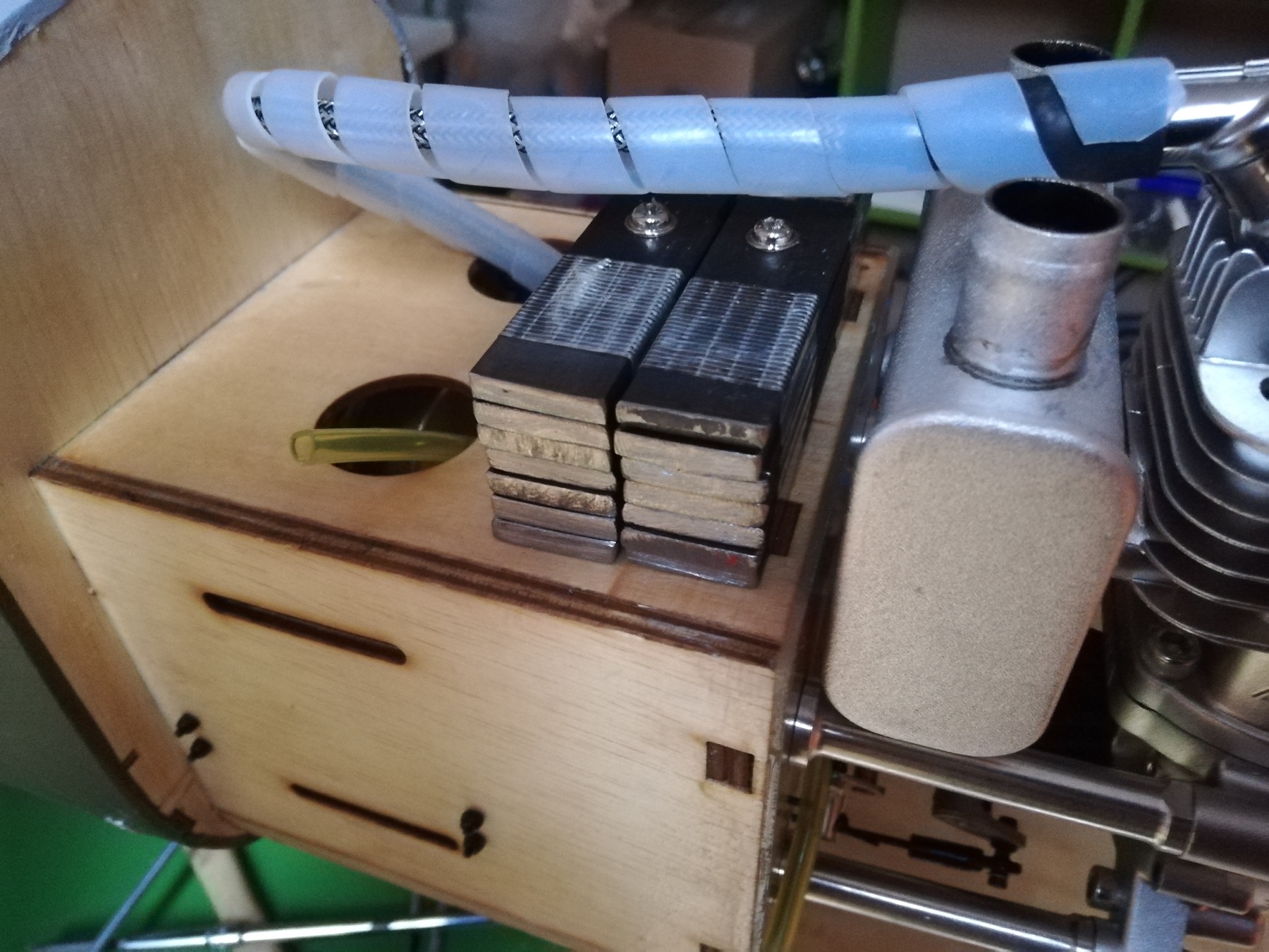

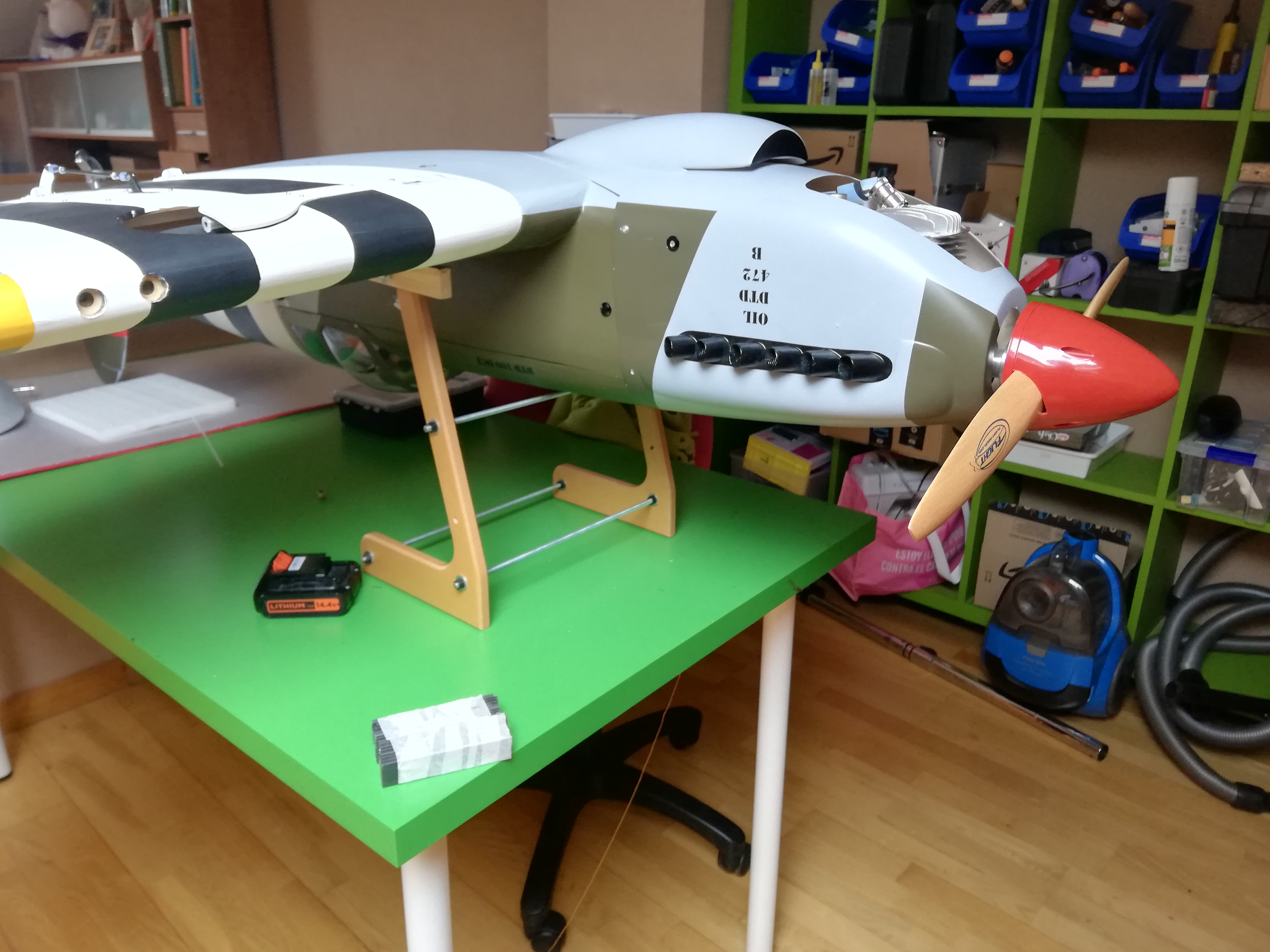

Hola a todos,
Pues a la hora de equilibrar el avión, me encuentro que si quiero dejar el cdg donde indica el manual de Seagull (a 140mm) tengo que instalar en el parallamas casi un kilo de peso.
Aunque el motor que tiene instalado no es muy grande (DLE 35RA con 1140 kg), me parece mucho lastre para el peso total del avión.
Por saber vuestra experiencia en cuanto en donde tenéis el cdg, por comparar.
Saludos y gracias,
David.

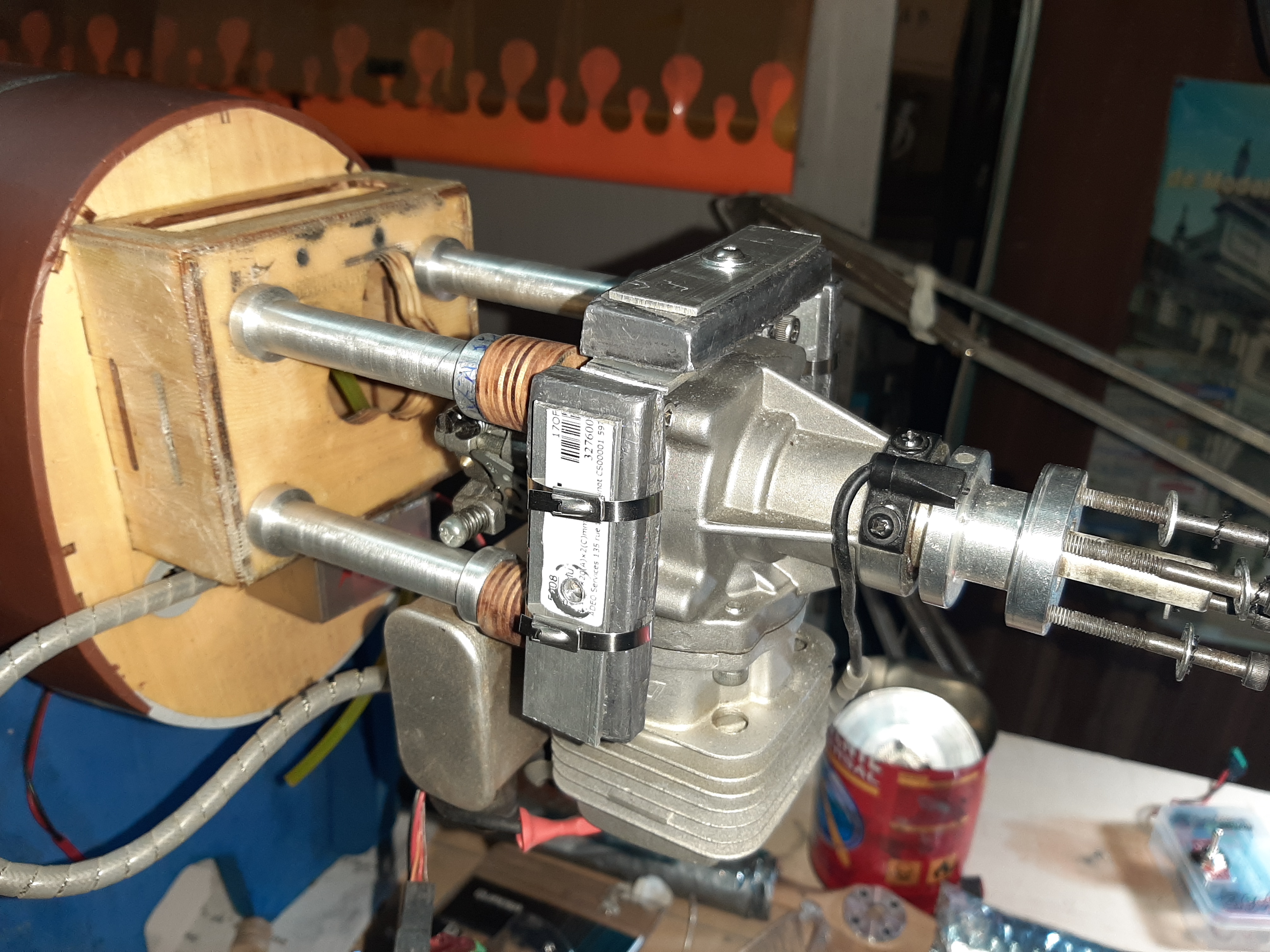

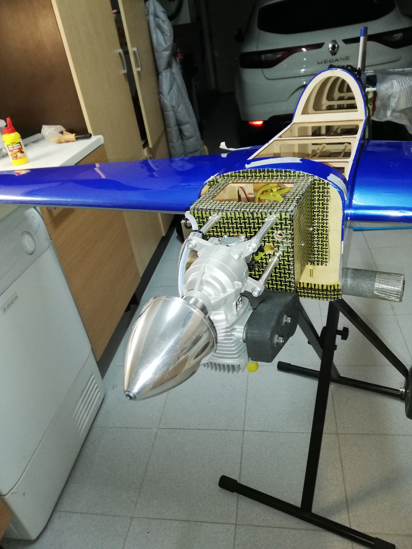

Por mi experiencia con el hurricane de seagull, incluso tendras que añadir mas. Yo le tuve que añadir 1 kilo y pico. Opte por adelantar el motor y los plomos lo mas alante posible. Quedo en 750 grms. de plomo y alargamiento de la carena.

Pues de momento, casi un kilo de lastre.
Y se queda en 140 mm.

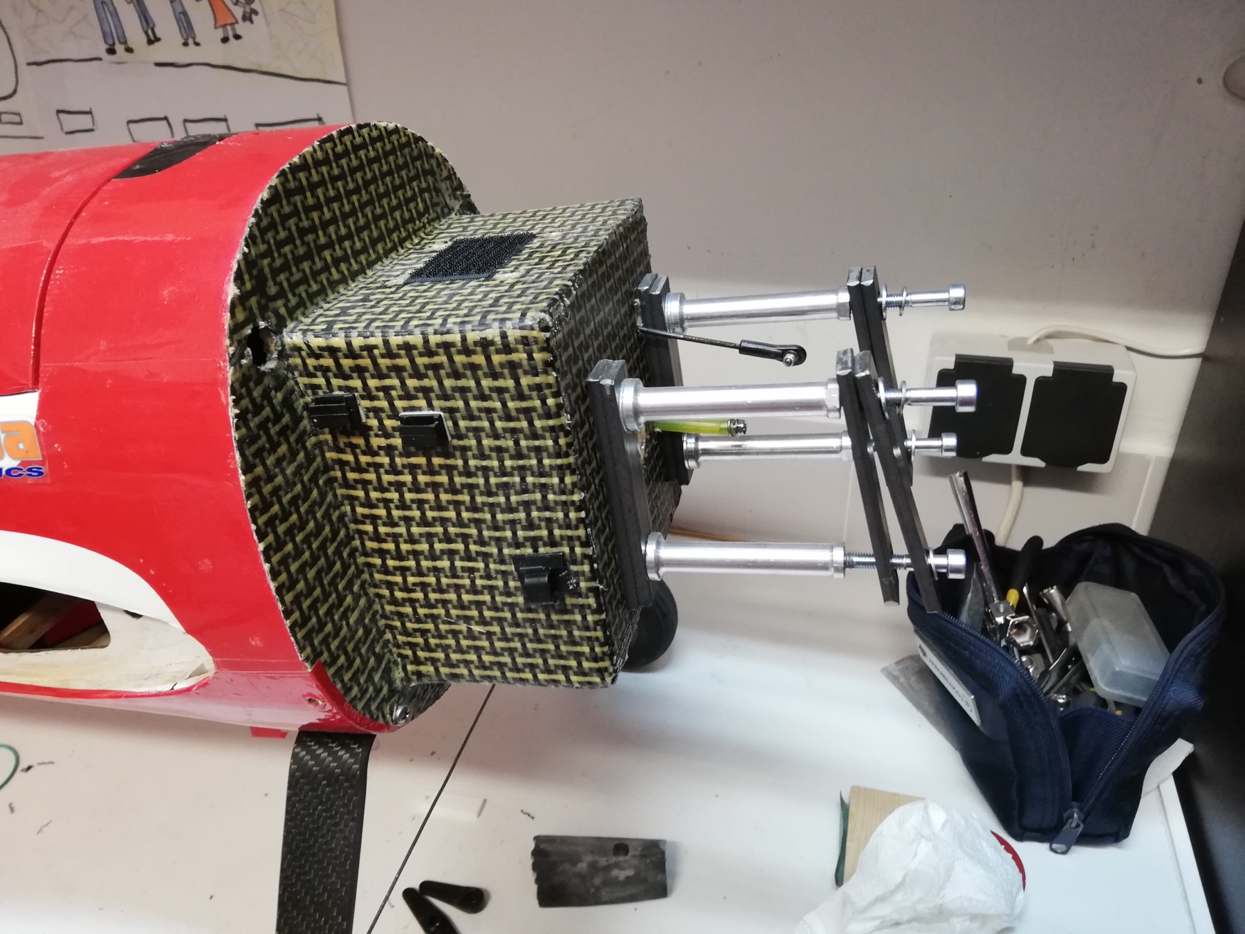

La verdad que suelo reforzar con fibra de aramida mis aviones de gasolina, pero en este caso me dio un mínimo de confianza.
Alguna mala experiencia con este modelo?
Todavía estoy a tiempo de tirar de fibra y resina.

Todos los warbirds necesitan del orden de 1 kg o más en el morro y cuanto mas maqueta, más necesitan, ya que en proporción, un motor de gasolina, aunque sea un 50 nunca pesara como un V12, así que no le des muchas vueltas y ponle el peso que pide. Los warbirds reales llevan incluso contrapeso en la cola.
Por otro lado, si el ballast es plomo yo no lo fijaria con tornillos, el plomo es dúctil, los agujeros se pueden agrandar y soltarse el peso con el riesgo que ello conlleva, lo mejor es poner una buenas bridas tipo UNE (de las de los eléctricos) . Refuerza la caja de soporte del motor como si te fuera la vida, entre el peso del motor y el plomo tienes una inercia salvaje, al fin y al cabo, mejor poner peso de refuerzo que poner plomo.
