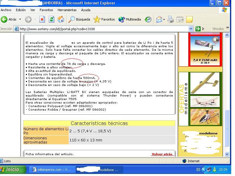

Le adjuntamos una captura de pantalla de un producto de la competencia en el que hemos tapado las marcas , si se da cuenta lo anuncian diciendo que es capaz de nivelar cargas de hasta 7A. Mas abajo en los datos tecnicos dicen que la maxima corriente de nivelación que aguanta es 500Ma.
Casi todos los niveladores del mercado se anuncian con cifras exageradisimas partiendo de la premisa de que o las baterías son muy buenas o se las va a tratar muy por debajo de sus prestaciones y por lo tanto si se desequilibran va a ser muy poco para que no tenga que ponerse casi nada de corriente en juego. Esto no es real y en baterías viejas o que se las pide tasas altas de corriente se pueden dar dsequilibrios muy serios en los que equilibradores como este que se anuncia nos gustaría ver como actua.
En la empresa hemos hecho pruebas y desequilibrando una batería un nivel serio pero real, cargando a 2A ha necesitado desviar 1,5A el nivelador para equilibrarlas.
Por esta regla de tres ese aparato que se anuncia a bombo y platillo y se supone que es de los mejores del mercado realmente solo puede nivelar cargas de 1A y no de 7,si no se dan las circunstancias idoneas.
Creemos que no se debe anunciar una radio diciendo que tiene mucho alcance pero solo si hace buen tiempo y el piloto esta contento, en otras circunstancias alcanza muy poco.
El Nivel 6 Pro es capaz de tragarse 5A constantes, si lo anunciaramos como los demas tendriamos que poner que es capaz de nivelar cargas de catorce veces mas, esto es 70A. Eso no es honesto ya que si el desequilibrio es serio a 7,5A de carga se podría dar la situación de tener que aguantar 5A.
