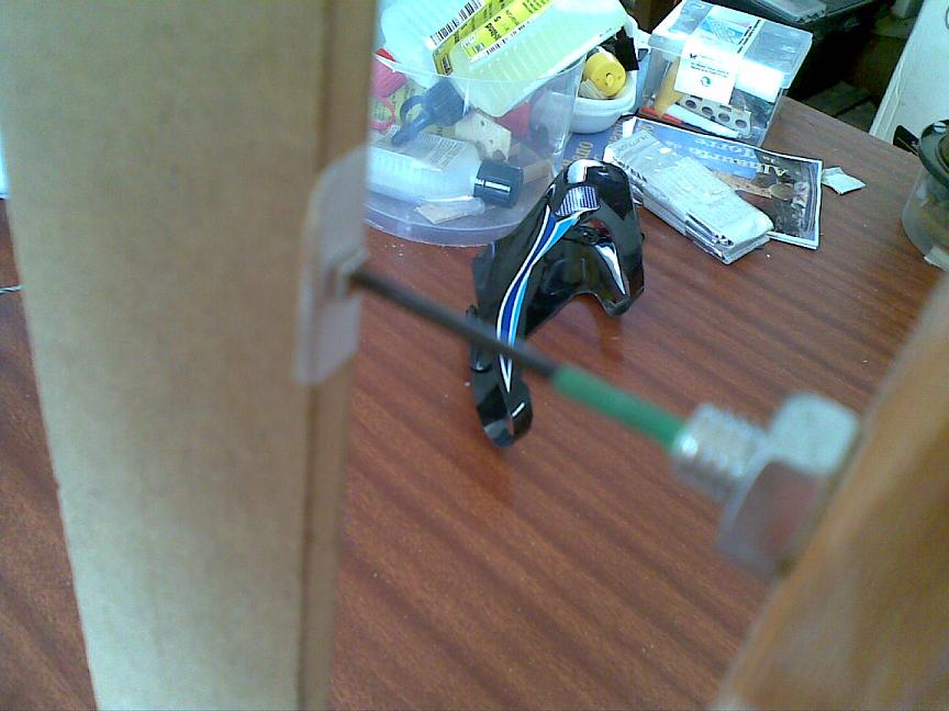

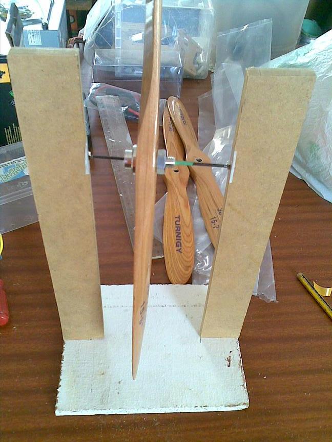

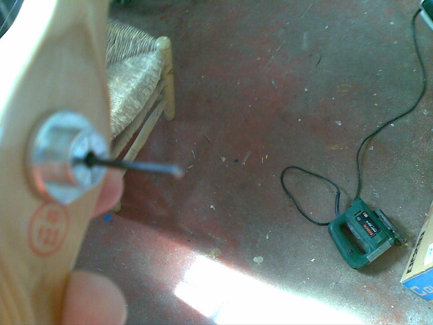

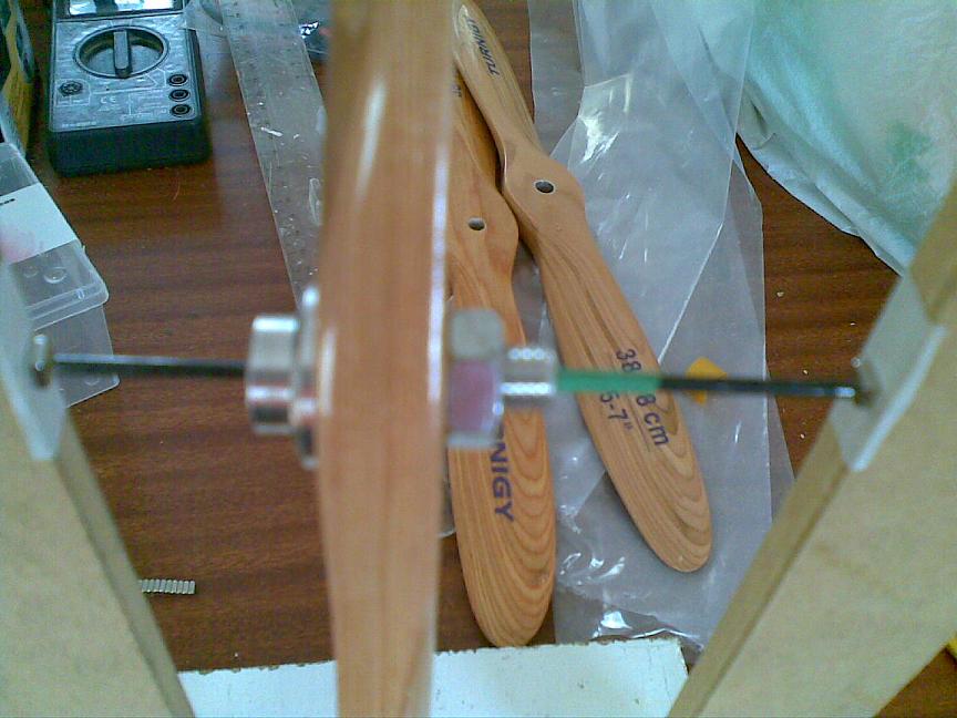

Os presento a mi quilibrador de palas casero, es supersencillo y eficaz, una madera de base, dos listones en evrtical y dos imanes pequeños de un motor brussless roto, una varilla de 2mm de acero afilada por las puntas y un portapalas de la medida de la pala que estemos equilibrando.
Os pongo las fotos y un video que lo dejará claro.

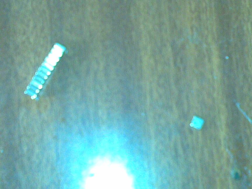

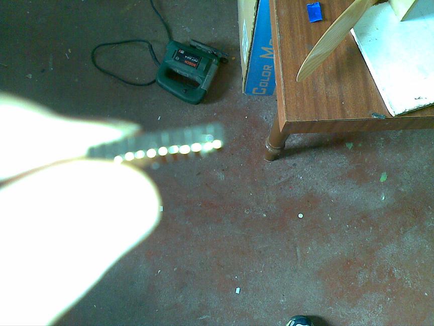

Detalle de los imanes empleados de un brussless pequeño (lo que se ve es una tira de imanes pegados)
