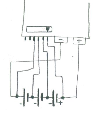

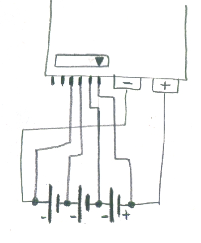

Este es mi cableado según croquis adjunto, solo cargo baterias de 3 células.

Bonet enhorabuena por el croquis (clarito, como debe ser).
